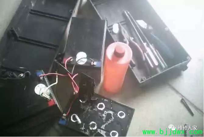

第一, 准备一把螺丝刀,一个电工钳,一个电吹风筒(这些东西你家里一般都有吧)。还有一瓶电瓶水,五金店有卖,一般二元一瓶,一瓶大概有一斤多重。

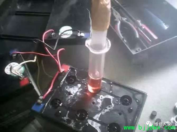

第二 ,拆下电瓶,注意记住电瓶正负极的接线.用电吹风沿电瓶盖吹几分钟,(因电瓶盖用蜜封胶水粘住,吹热可令胶水软化),然后用螺丝刀撬开电瓶盖,(此时电瓶盖可能会坏,没关系,让它坏吧,撬开就行),打开盖后你会看到电瓶有六个瓶颈盖,如下图
第三,你用电工钳子把六个瓶盖打开,看到有个小口,用手电筒照一下里面还能看到电瓶内的铅条。
第四,你把刚才买的电池水<实际就是稀释硫酸>用注射器往电瓶里注,加满为止,没有注射器就在电池水瓶盖开一小口,插根吸管就可以加水了,六个口都要加满,如下图

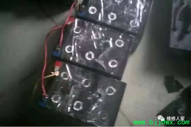

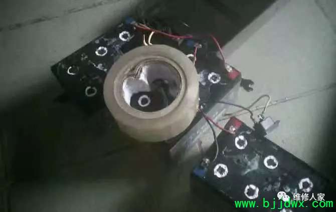

第五,把六个盖子盖好,把电瓶盖盖上,用胶布封好盖子,如下图
第六,擦干净电瓶,装回电动车上,按原来的线路连接好电线.并连续充电十二小时。
