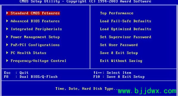

BIOS用于计算机硬件自检、CMOS设置、引导操作系统启动、提供硬件I/O、硬件中断等4项主要功能,因此BIOS程序可以分为若干模块,主要有Boot Block引导模块、CMOS设置模块、扩展配置数据(ESCD)模块、DMI收集硬件数据模块,其中引导模块直接负责执行BIOS程序本身入口、计算机基本硬件的检测和初始化,ESCD用于BIOS与OS交换硬件配置数据,DMI则充当了硬件管理工具和系统层之间接口的角色,通过DMI,用户可以直观地获得硬件的任何信息,CMOS设置模块就是实现对硬件信息进行设置,并保存在CMOS中,是除了启动初始化以外BIOS程序最常用的功能。

硬件初始化工作中,主要说明两点,首先经过POST检测后,电脑终于出现了开机启动画面,这就是已经检测到了显卡并完成了初始化。但是请注意,由于BIOS是在16位实模式运行,因此该画面是以VGA分辨率(640*480,纵横比4:3)显示的,因为实模式最高支持的就是VGA。以前的小14-17寸CRT显示器由于都是4:3比例,最高分辨率也比较低,因此这个开机启动画面没有什么违和感,但现在的液晶显示器基本上都是宽屏16:9的,分辨率也较高,因此在这样的显示屏下,启动画面上的一切东西显示都可以说“惨不忍睹”——图形被拉长,字体很大很模糊,可以很明显看到显示字体的锯齿。第二,BIOS只识别到由主引导记录(MBR)初始化的硬盘,之所以说明这点,是因为后续的EFI或UEFI采用了一种新的GUID磁盘分区系统(GPT)格式,这种硬盘在BIOS下是无法识别的。硬件全部初始化完毕后,接下来进入更新ESCD阶段。
