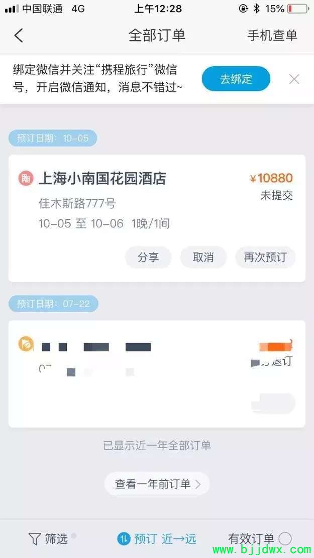

10月7日,浙江金华杨女士的苹果手机出现的问题让很多人大吃一惊:手机在使用非原装充电器和非原装充电线充电时,自动点开了携程APP,浏览起酒店客房,看起了评价,还差点下单预订了一间万元总统套房……
△杨女士手机截图

11日中午,公安部门公布最新消息称,经会同相关安全技术人员对杨女士使用的手机、充电头和数据线进行检测后,“现已排除涉事手机被植入后门或通过数据线被控制的可能性。”
△杨女士使用的非原装充电头和充电器
此次检测还发现,涉事充电头存在输出电压偏高、不稳定、电磁场超高等情形,可能会导致被充电手机和邻近放置的手机在无人操作的情况下出现屏幕随机跳动的现象。
