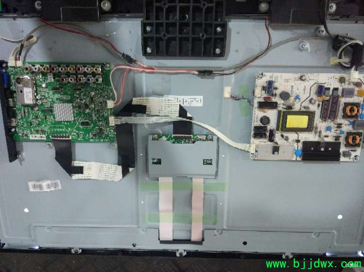

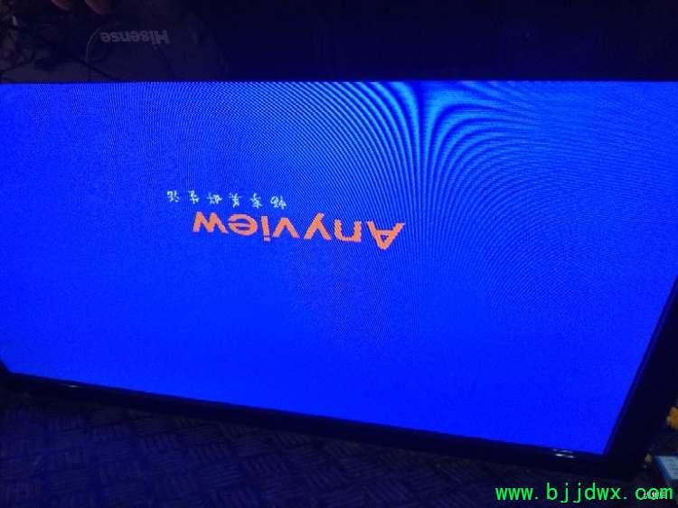

摘要: 故障没有背光但有声音,测背光供电正常但没有升压,测背光开关控制电压有,亮度调节电压无。从背光开关控制电压借个电压到亮度调节背光能点亮,但无蓝屏字符灰屏,测逻辑板供电有但是保险开路,测逻辑板供电对地阻值 ...

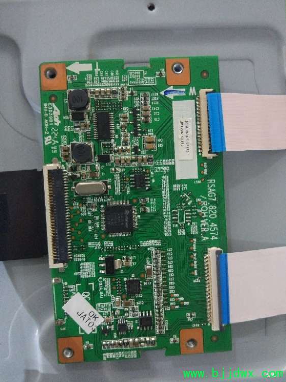

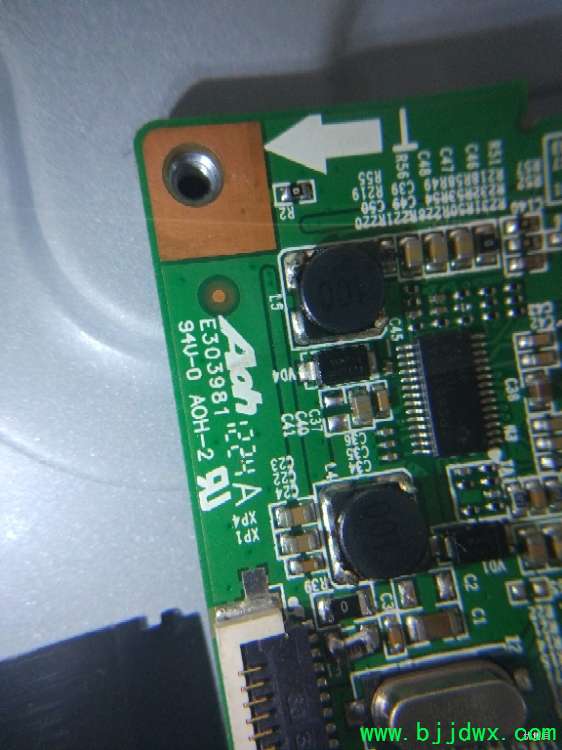

故障没有背光但有声音,测背光供电正常但没有升压,测背光开关控制电压有,亮度调节电压无。从背光开关控制电压借个电压到亮度调节背光能点亮,但无蓝屏字符灰屏,测逻辑板供电有但是保险开路,测逻辑板供电对地阻值0欧短路。用烧鸡法发现c41电容冒烟,拿掉电容不用,测阻值不再短路接上保险试机背光点亮。逻辑板坏居然也会影响背光
