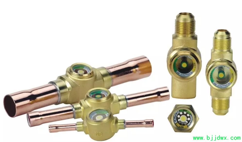

大家知道,制冷系统中常见的问题就是脏堵和冰堵,那么如何快速的发现这些问题呢?在供液管路上安装视液镜是一个很好的选择
视液镜用于指示:
  1. 制冷装置中液体管路的制冷剂状况;
  2. 制冷剂中的含水量;
  3. 来自油分离器的回油管路中润滑油的流动状况。
-------------------------分割线-------------------------
SGI系列的视液镜带有一指示器,通过改变颜色来指示制冷剂中的含水量,通过视液镜就可看出系统中的含水量。
含水量ppm(百万分之一)
SGI
25℃43℃
绿色/干中间色黄色/湿绿色/干中间色黄色/湿
R22<150150-300>300<250250-500>500
        SGI型视液镜用于HCFC(R22)制冷剂,并且提供制冷剂充足量不足指示,最大的工作压力是35bar,它可以在-50℃~+80℃范围内正常工作。
       建议的制冷剂含水量通常在30-75ppm之间。全封闭压缩机仅能承受很低的含水量,而半封和其他压缩机允许制冷剂中有略高的含水量。
       通过视液镜可以很直观的看到制冷剂在系统中的运行情况,对于判断系统中是否清洁、制冷剂是否充足、系统中含水量是否过高都能起到相应的作用。
       SGI型视液镜有螺纹接口和焊接接口两种接口,可以满足各大、中、小型系统的需求。
