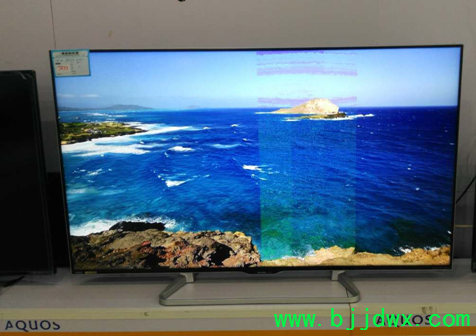

夏普60LX565A彩电自屏幕中间线右侧,图像上叠加有绿色透明状竖带

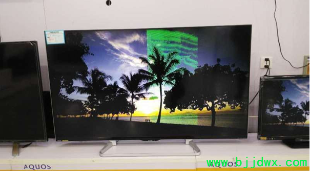

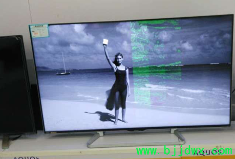

现象描述:在屏幕中间线右侧,图像上叠加有绿色透明状很宽的竖带,且绿色竖带时有时无。有时呈时有时无的闪烁状。有时很长时间不出现。故障出现没有规律。
原因分析:与屏的左半屏、右半屏结构相关的图像异常故障(即异常的图像在屏中间线任1侧,异常的图像不会同时存在于左、右半屏内)。一般是T-CON板不良、T-CON板到屏的两根FFC排线不良、屏不良。
竖带故障,一般与屏幕、T-CON板到屏幕的FFC排线、T-CON板三者有任一不良有关,也可能是T-CON板到屏幕的2根FFC排线接触不良,如轻度的氧化、锈蚀等。
检修过程:因为T-CON板及FFC排线价格低,易更换,而屏幕昂贵不易更换,本着维修的基本原则:先从简单、容易处着手,不得已后再从昂贵、难换的部件下手。
本例中先更换T-CON板,无效。仔细查看屏右侧FFC排线与LCD屏右侧连接的卡座,发现两者的连接处有轻微的绿色发霉点。
解决方法:
同时更换屏及右侧FFC排线,开机,OK。
这个故障的根源还是属于FFC排线与屏之间接触不良,当该排线接触不良时,会引起各种各样的图像异常故障,基现象与屏不良很相似,很容易误判为屏坏或T-CON板坏。因此,遇到这样的故障时,一定要先查看FFC排线两头及相连的卡座是否有锈蚀、氧化绿色发霉点。因为这样的目视直接察看非常容易,很容易马上发现问题,因此,在检修中应当作为优先进行的检查手段。
因为本机是保内,因此换屏及FFC排线。假如是保外,可以偿试清洁FFC排线的金属接触点及屏上与之相接的卡座。
