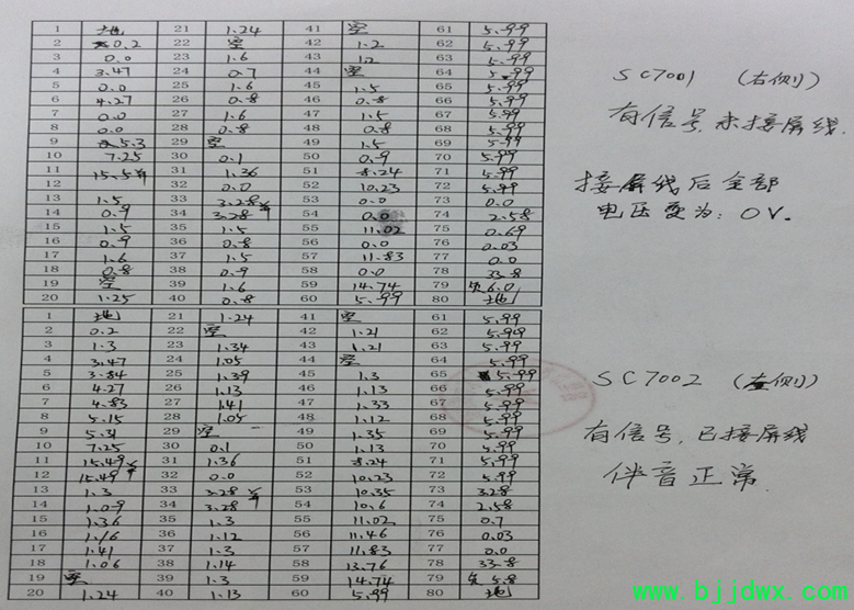

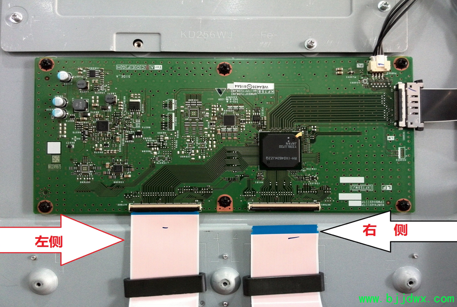

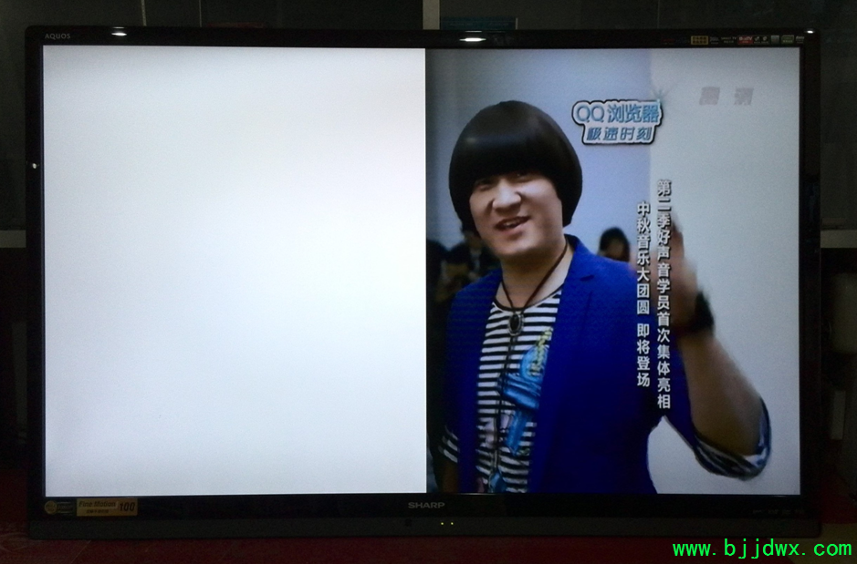

1、2、3、4脚:13.2V;5、6、7、8脚接地;9脚AC-DET:3.2V;10脚PS-ON:2.8V;11、13空脚;12脚PNL:3.2V;14ERR脚:3.3V;15OFL脚:0.5V;第二步检测T-CON板12V供电电压正常;第三步:断开T-CON板和液晶屏连接屏线SC7002,开机测试故障依旧,连接好SC7002,断开SC7001屏线开机测试,液晶屏出现左白右黑,右侧图像恢复正常。
T-CON板屏线各组实测电压值
LCD-52LX545A T-CON板
断开SC7001屏线后的现象
分  析
初步判断为SC7001液晶屏内部短路导致主板产生保护,造成无图像,无声音,有背光的故障现象!
此机器液晶屏经返派昂维修后,装机测试恢复正常!
