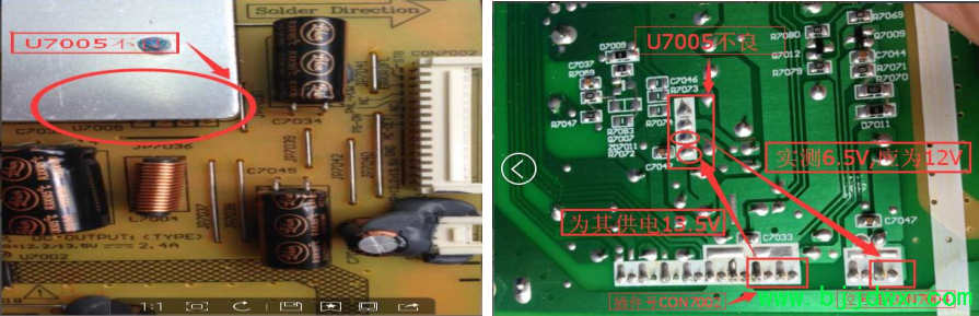

夏普LCD-52LX545A彩电声音正常,无图像,无字符,指示灯亮绿灯。
原因分析:根据故障现象分析:1.电源板12V供电电路不良。2.T-CON或液晶屏面板不良。
检修过程:通电测量电源板插件座CON7002的1、2、3、4脚(应为UR13.5V)、10脚(PS-ON3.3V)、12脚(PNL-POW3.2V)均正常。测插件座CON7004的1、2脚6.5V不正常(正常应为+12V),断开插件座CON7004的连接线后,电压依旧为6.5V,由此判断为电源板故障。因该电压由UR13.5V经稳压块U7005的1脚稳压调整后从2脚输出+12V供给插件座CON7004的1、2脚至T-CON板,判断稳压块U7005异常。(稳压块U7005的功能是把13.5V经过1脚输入,调整后从2脚输出12V)该故障为电源板U7005性能不良,引起输出PAL12V供电偏低,导致T-CON板不工作,出现无图像,无字符,指示灯亮绿灯故障。解决方法:更换稳压块U7005后,故障修复。
