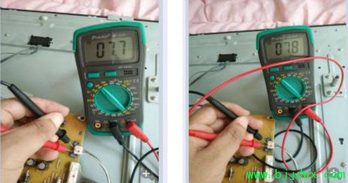

夏普LCD--60DS50A彩电面板按键开机指示灯亮,有背光,无图像,无字符,有声音。

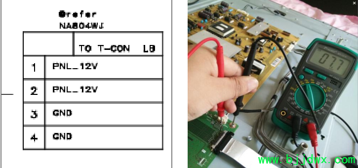

原因分析::面板按键开机指示灯亮,可以正常开关机,有背光,有声音且可以正常增大减小,无图像,无字符,说明电源板供电正常,主板工作正常,一般怀疑t-con板电路异常或者屏模组不良。
检修过程:首先拆机通电检测t-con板工作电压,正常为12V左右,测量只有7.7V。明显偏低,怀疑电源板12V供电异常,或者T-CON板负载短路,拉低电源板12V电压。先检测电压板12V输出电压,电源板12V输出也只有7.7V。将t-con板负载断开,测试12v电压也只有7.8v,判断是电源板12v供电电路异常,接着检测12V稳压电路,测U7001稳压输出脚7.7V,输入脚13.5V,判断电源板U7001不良。解决方法::更换电源板RUNTKA915WJN2后,通电试机正常。
