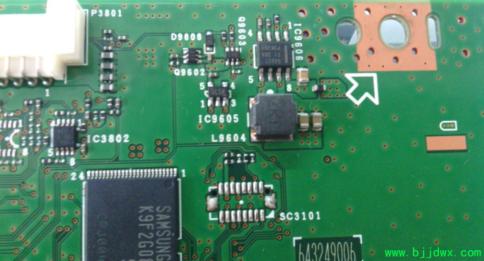

夏普LCD-52LX640A彩电有时能开机有时不能开机。
原因分析:主板DC—DC电路故障或者BGA有虚焊。
检修过程:出故障时手触摸主板DC—DC电路的IC及BGA都没有温度(正常工作是有点温度的),围绕BGA的工作条件来检修。出故障时首先测量电源板5伏供电到主板正常,测量主板DC-DC电路各组电压时发现IC9605输出电压在1.6伏至2.4伏跳变,正常应该是3.3伏,测量其输出端的对地的阻值正常,检查IC9605外围元件也正常。由此判断IC9605有问题。解决方法:更换IC9605后通电试机正常。
