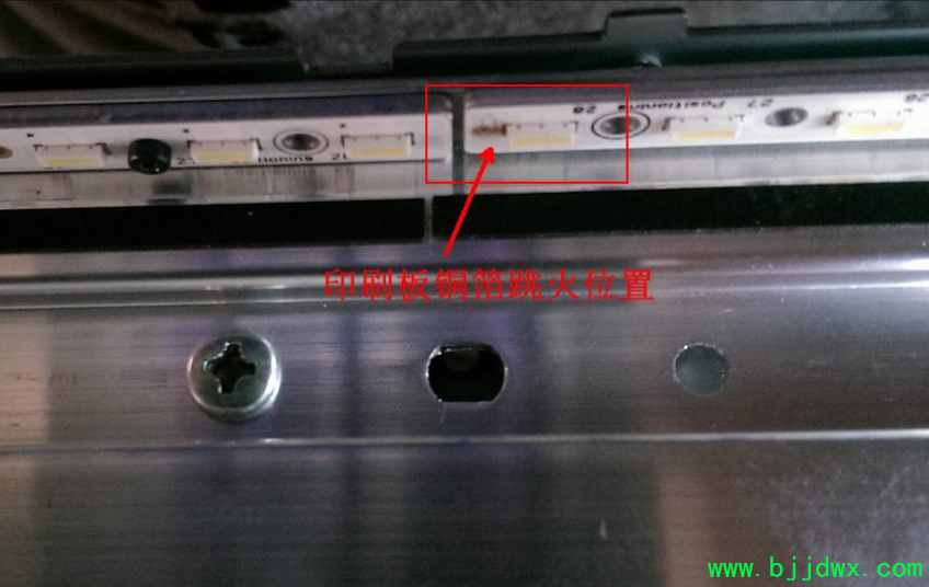

原因分析:此故障一般是由于电压供电异常或负载有短路过流导致的,故障部位有电源板、主板、T-CON板、液晶屏等。
检修过程:开机瞬间绿灯状态下快速测量电源PD连接线各输出接口电压:BU+5V、UR13V、PNL+12V均正常。说明电源板基本正常,尝试断开T-CON板与液晶屏之间的FFC排线排除液晶面板短路,机器依然无法正常开机。考虑到此保护状态下故障范围广,代换电源板、主板及T-CON板后故障未排除。目前只有背光灯部分未代换测试了,按照以往的维修经验,就算是led灯珠有个别损坏,在强制开机的瞬间基本上都会闪亮一下的,且红色状态灯应该是每周期闪烁一次。带着疑问拆开液晶屏,仔细观察每一条LED灯条,发现右上方LED灯条末端有跳火痕迹,如下图:解决方法:更换液晶屏,机器修复。
