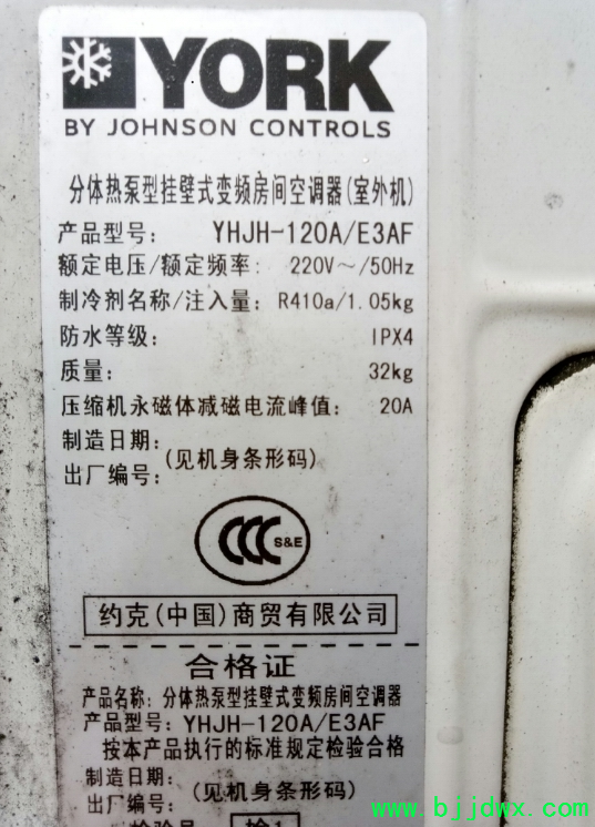

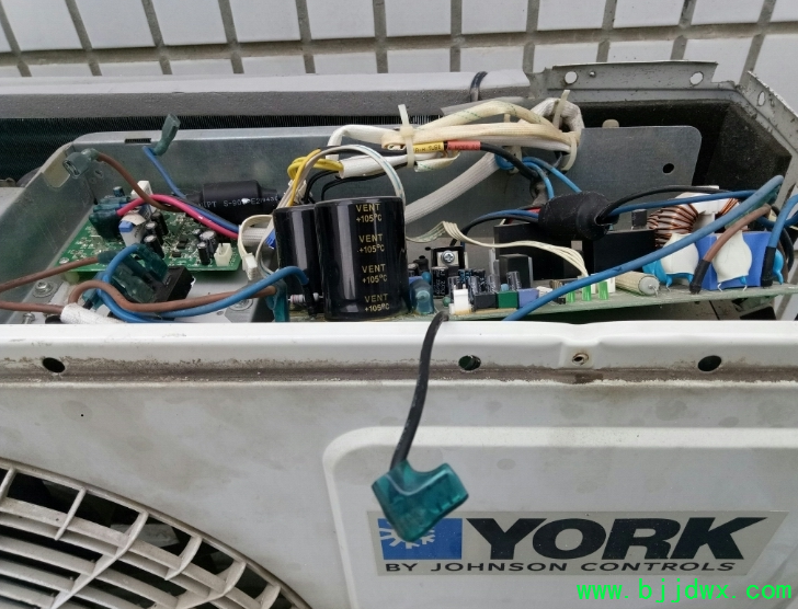

约克变频空调不定时显示F1,查故障代码是模块保护,拆开外机检查,220供电正常,信号线对零线的直流有10-15V跳变,测300V直流正常,测电源板输出的5V,12V,15V,5V和15V供到变频板,12V供主板,15V,12V在开机工作时电压不稳定,继电器不停的跳,外机风扇也转转停停,断电后用烙铁把大电容的电放掉翻主板背面观察电路结构,发现开关电源的变压器几个脚有裂痕,补焊后试机一个小时运行正常。
