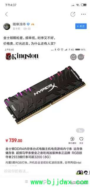

    首先我就事论事,这位“dalao”黑的是金士顿HyperX Predator DDR4 RGB,也就是金士顿的RGB内存。黑点:“颗粒差频率低时序不好价格贵”

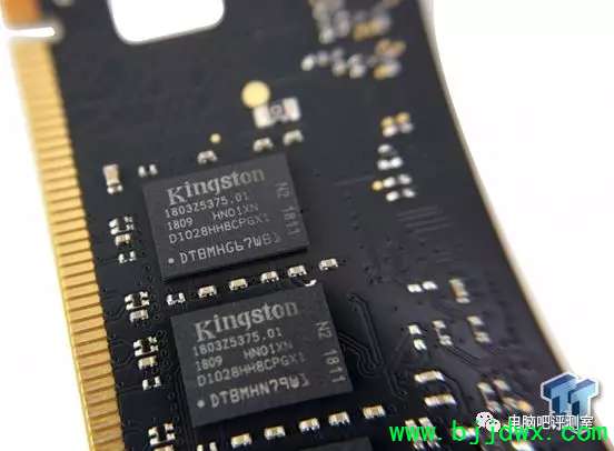

    首先这个内存使用的是海力士MFR颗粒(打金士顿logo)

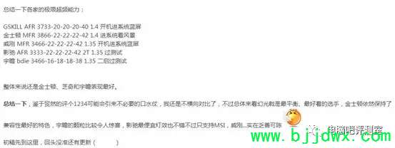

    海力士MFR超频能力很不错,有人称超频能力仅次于三星B-Die(个人保持中立态度,因为我没有测试过),另外在CHH一篇RGB内存评测中金士顿的这个内存甚至可以达到3866-22-22-22-42(2700X 、ROG C7H)
    虽然时序不好看毕竟不是bdie,但是在X470平台达到3866频率确实很不错,这个超频能力很不错。

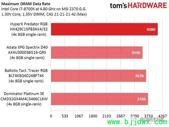

    而在外媒tomshardware的评测4条内存甚至达到了4080-21-21-21-42(8700K、微星Z370 GODLIKE GAMING),这个媒体说了句“Incredible Overclocker”(难以置信的超频)
    这个内存超频能力不俗,颗粒可能是传说中的特调颗粒。另外2933 CL15这个频率时序不好吗?难道非要3200 C14?
    而且这个内存京东自营日常价是649,经常活动599,你拿个京东第三方贼贵的报价黑干啥?同价位的芝奇幻光戟京东只有3000 C16,这个频率时序没有金士顿的好,而且3000 C16的颗粒基本上是海力士AFR,甚至可以抽奖到spectek的颗粒,即使是3200 C16的也不一定是海力士MFR颗粒,在颗粒质量上也一样输了。至于灯光丑,仁者见仁智者见智,有人觉得好有人觉的差。

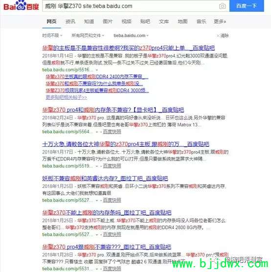

    确实是贵但是贵也有贵的理由,金士顿的质量无话可说很不错。有些内存确实便宜但是翻车也有很多,比如曾经的威刚+华擎Z370(现在没有问题了)

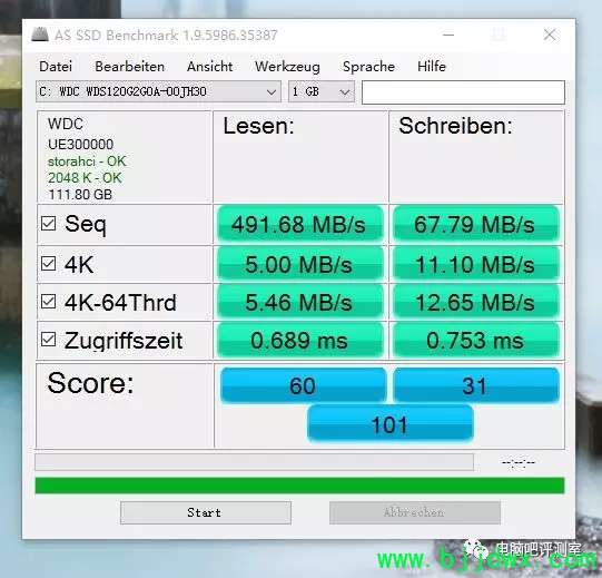

    金士顿V300因为换颗粒性能下降所以得到了这个称号,但是现在对于非一线品牌换颗粒很常见,还有现在已经出来了真正的大号U盘——西部数据绿盘(SATA接口)、闪迪加强版
    由于这两个固态换了闪迪主控性能大幅度下降,AS SSD跑分惨不忍睹,各项数据都非常不好,这才是真正的“大号U盘”。另外闪迪甚至有960G容量版本,假如还是这个主控估计要叫“超大号U盘”~
    而且金士顿固态目前用的方案,很多品牌一样有,性能也不差。假如你说金士顿垃圾那么影驰、建兴、甚至是东芝也是垃圾,那看来你买固态只能三星、Intel了。

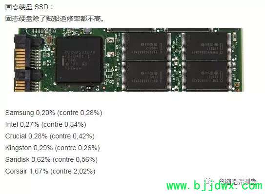

    顺带一提hardware.fr统计的金士顿固态返修率也是比较低的
