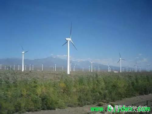

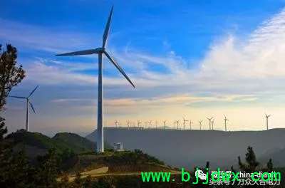

而风能,太阳能,水电等等就只能弃掉。这就是所谓的弃风,弃水。目前是没有办法的事。
