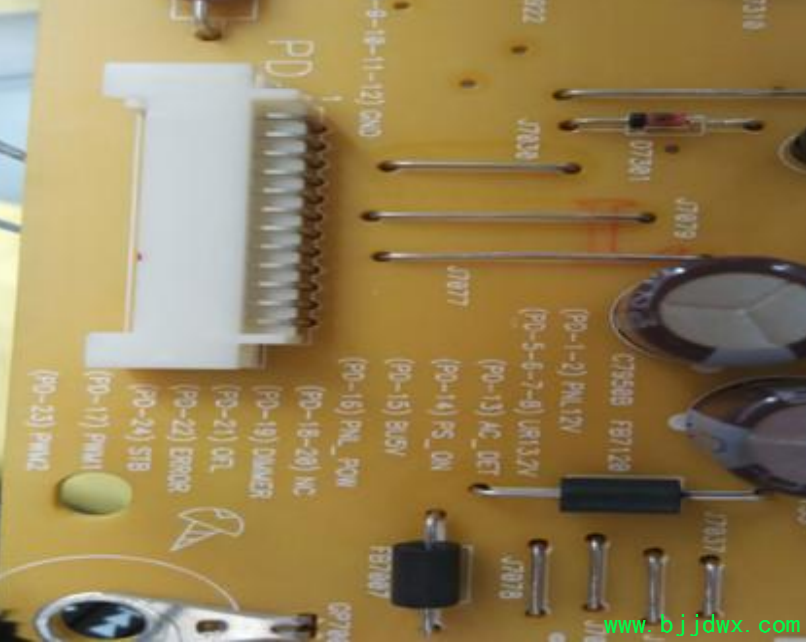

夏普LCD-60LX840A彩电不开机,红灯闪2下。
原因分析:不开机,红灯闪2下可能是屏,电源板、主板不正常。

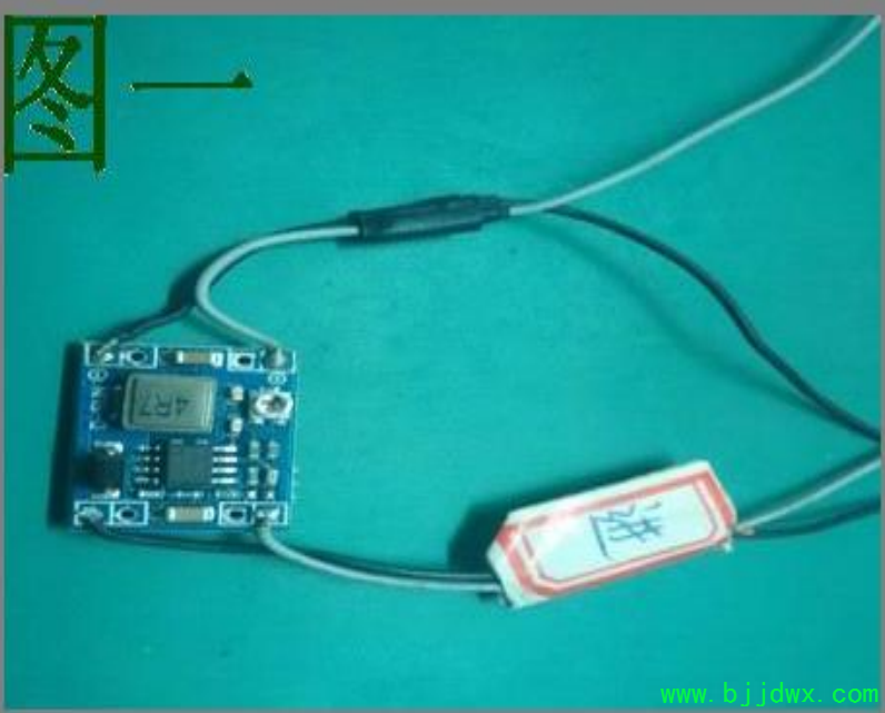

检修过程:首先强制启动仍无法开机,断开屏与T-CON间的排线强制启动故障依旧,测量电源板有5伏电压,拆下电源板单独维修,通电测量PD插件的15脚BU5伏正常,将14脚和16脚短接,外接一个3.3伏的电源生成板如(图1、2),通电测量5.6.7.8脚13.2伏正常,测1.2脚12伏电压只有7伏,检查12伏生成电路Q7120(KIA378),测量输入脚和控制开关脚电压均正常,试更换Q7120,通电测量12伏正常,装机试机正常,故障排除。
个人总结:修过的多台12伏电路出现故障的机器,现象都是绿灯亮一下,变红灯闪2下,而且强制启动是不能开机的。附图有上面说到的3.3伏电源板,可调的,单独修板很方便。解决办法:更换电源板,故障排除。
