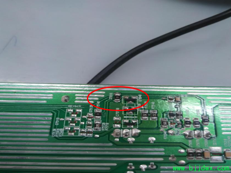

现象描述:刚开机的时候,屏幕有横的白色宽带,一会以后,无图像,无字符。
原因分析:下部分图像发暗,亮度不够,分析原因,电源板不良,或者背光板,显示屏也有可能,这机器前几天因为自动关机,换过电源板,担心是否是电源板不良,根据以往经验,此机器背光板故障率比较高,将作为重点检修对象。

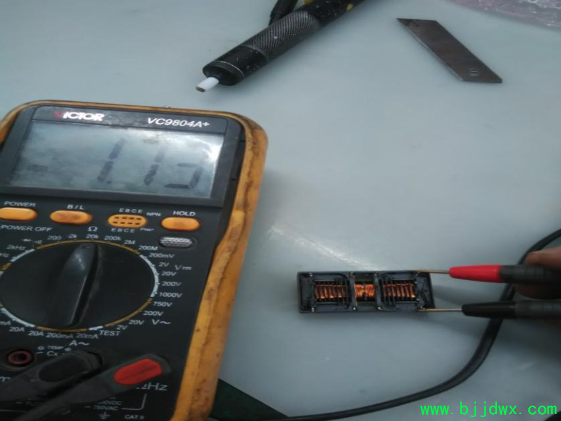

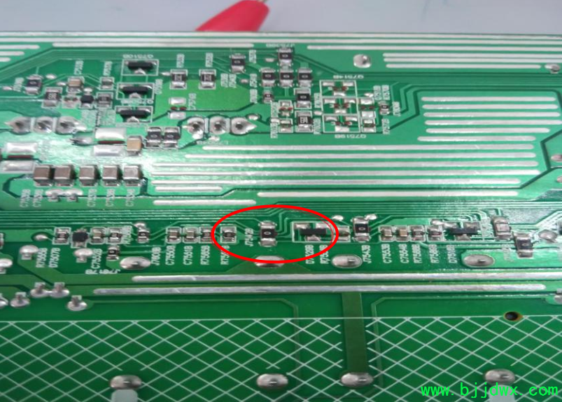

检修过程:将机器拉回修理部,检查背光供电12V60V均正常,排除电源板。更换背光板384WJQZ,图像正常。试着修坏板,测量各个变压器的初次级绕组阻值,均是正常。384背光板上并无控制电路,基本上都是电容和0欧电阻,还有两组对管,仔细检查各个零件发现有两个0欧电阻已经开路,位号为J7551BJ7542B,更换这两个电阻,检测无其他坏件后,通电试机,图像亮度正常。试机一天后,没想到又坏了,同样故障,再次检测J7551BJ7542B,没损坏,顺着电路,查到另一个背光板383上的一个0欧电阻开路了,更换此电阻,故障排除,试机正常。解决办法:更换J7551BJ7542B。
