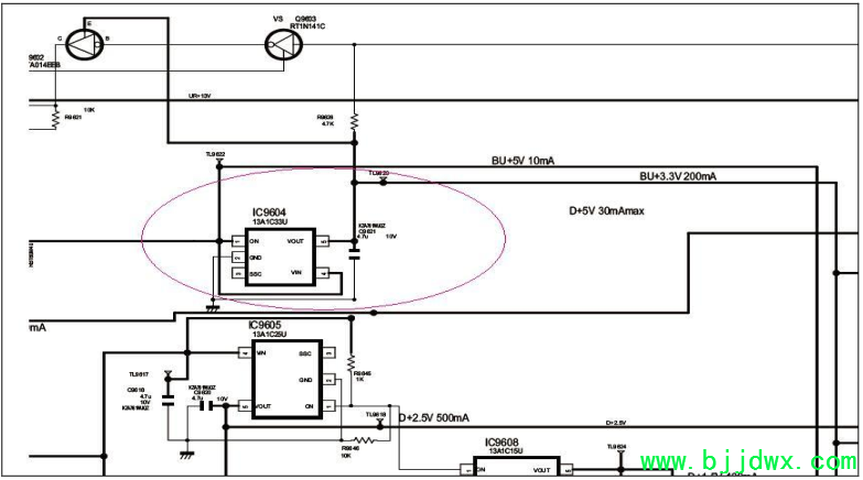

夏普LCD-70LX255A彩电电源指示灯不亮不开机。
原因分析:此故障可能电源板或主板异常,均会造成指示灯不亮,不开机。检修过程:打开后壳检查,首先测量电源板电压BU5V只有1.1V左右,把电源板到主板的排线断开再测量BU5V回复正常,初步怀疑主板有故障把BU5V拉低,,把检测目标转向主板,测量IC9604(BU5V转换BU3.3V电路)测4脚输入端电压为1.1V此电压异常,应该是5V,随后把5脚输出端断开,在测量4脚输入端电压为1.3V电压还是异常,初步怀疑IC9604内部电路不良所致,将其代换试机,再次测量IC9604的4脚电压恢复了5V输出,5脚输出电压为3.3V恢复正常,此时电源指示灯绿灯点亮,随后屏幕也点亮正常光栅出现,经长时间试机老化一切正常故障排除。解决方法:更换IC9604后,故障排除。
