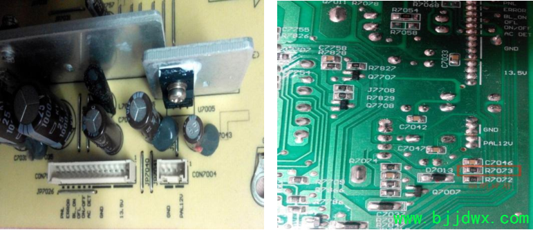

LCD-40L120A通电后有声无图、背光亮、无字符显示。
原因分析:有声无图、背光亮有几种可能:①T-CON板不良。②LCD屏不良。③屏供电异常检修过程:通电后测量电源板CON7004①②脚,屏供电+12V电压为5.6V左右,电压异常,断开CON7004接插头后测量12V,屏供电还是只有5.6V左右,判断为电源板不良,测量电源板CON7003①-④:13V电压正常,屏12V电压是由13V通过可控低压稳压ICU7005电压调整而来,试代换U7005故障依旧,U7005为四端稳压器,①脚输入②脚输出③脚地④脚调节,①脚输入电压13V正常,测量④脚外接元件发现R7073.113K电阻阻值异常,只有80K左右,更换R7073,12V电压正常,机器正常。解决方法:清洁R7073背胶同时更换R7073.113K电阻。
