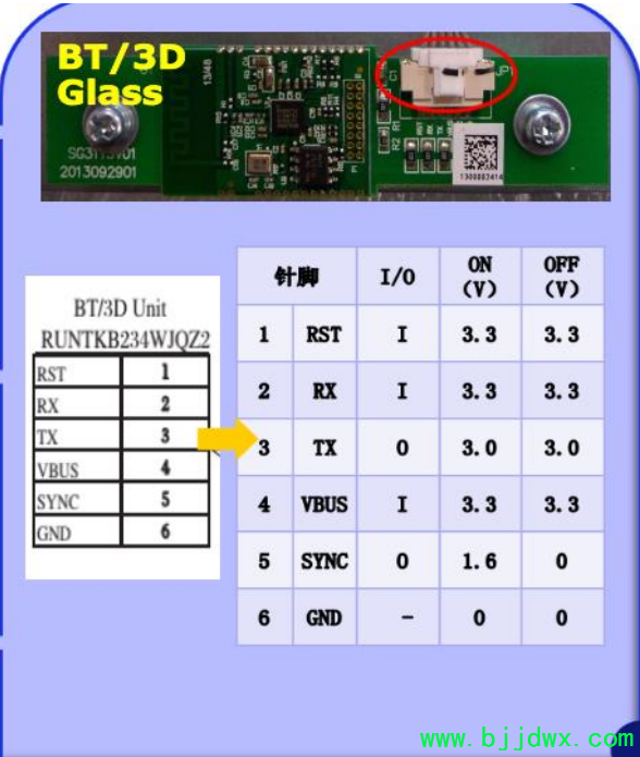

现象描述:观看3D影片无3D效果。
原因分析:无3D效果一般为3D眼镜配对问题,或3D眼镜有问题。

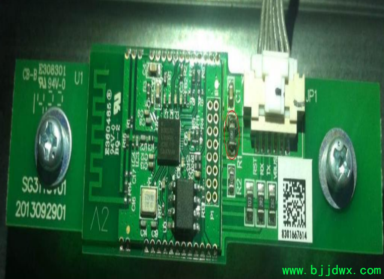

检修过程:用户报修播放3D影片时,无3D效果。首先到用户家先看了一眼电视周边情况,因为有些用户会把装饰品摆放在电视机左右,遮挡住电视机右下角的3D眼镜蓝牙模块,确认没有遮挡物后将电视机播放3D影像,打开3D眼镜开关发现确实没有3D效果。于是按住3D眼镜电源键3秒钟,进行重新配对,3D眼镜上的LED指示灯红色和绿色交替闪烁,在反复交替闪烁20遍后3D眼镜关机了,配对未成功。用户家有两副3D眼镜都是这样无法与电视机匹配,所以分析有可能为电视机内3D眼镜蓝牙模块有问题。开壳测量3D眼镜蓝牙模块的各引脚电压,发现5脚的开启电压没有,将3D眼镜蓝牙模块板和主板断开连接后测量,开启和关闭3D影像5脚的SYNC有高低电平的变化,说明主板工作正常,后在检查3D眼镜蓝牙模块板主芯片外围电路时发现蓝牙板上的R1电阻损坏,判断3D眼镜蓝牙模块板损坏。
解决方法:更换3D眼镜蓝牙模块板。
