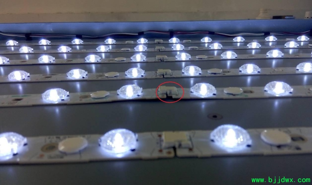

现象描述:开机不定时关机红灯闪,进入工程菜单灯故障保护计数。1-2个月出现一次灯闪不开机,出现灯保护计数5次。
原因分析:根据工程菜单出现5次灯故障保护计数,判断故障出在电源板,或者灯带不良。促发主板接收到灯故障信号,保护计数最后开机红灯闪不开机。

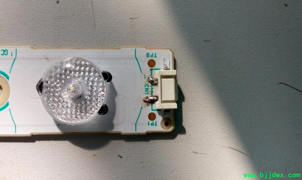

检修过程:这类机型灯保护计数修理比较麻烦,出现故障频率不高。之前先考虑换电源板,可是过2个月又出现同样故障。本机采用直下式LED背光,故障率比较高决定拆下液晶面板检查灯带是否不良。小心拆下液晶面板,拿去导光板(注意导光板不要搞脏了)。开机灯带点亮,突然发现有一条灯带接口处向上拱起。拆下灯带发觉下面铁板有一个好像螺丝打过的小包把灯带顶起来了!仔细观察灯带接口有脱焊现象,把接口重新焊接。铁板突出部位敲平。重新安装导光板,液晶面板。开机正常送还用户3个月后未出现故障修复。
解决方法:重新焊接接口。开机正常送还用户3个月后未出现故障修复。
