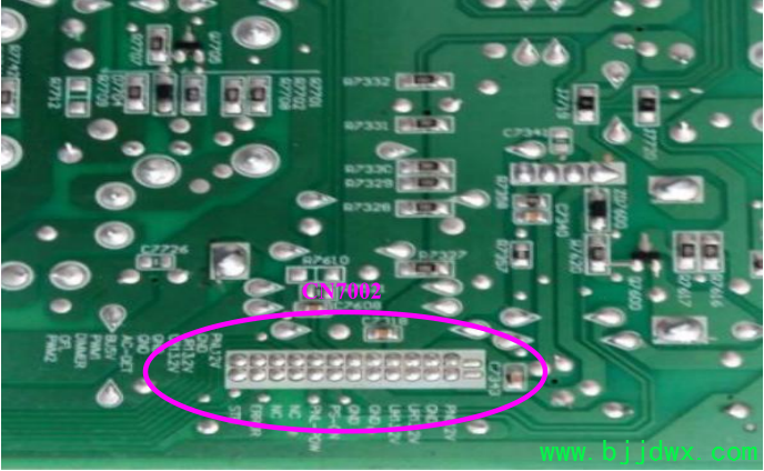

夏普LCD-60LX750A彩电开机后2-3分钟自动关机
现象描述:开机后2-3分钟自动关机。原因分析:U7307性能不良导致。
检修过程:1、将电源经断开进入K模式未发现LED灯保护记录,排除LCD本身故障。2、热机后保护黑屏LED灭后有声音.几十秒后保护关机红灯闪二次,在正常时快速测CN70021脚和2脚PNL12V电压为11.9V,5脚6脚7脚8脚电压为13V,13脚14脚为3.2V,不正常时再测CN70021脚2脚PNL12V为8.5V.测U73071脚13.2V2脚8.5V4脚为2.6V,用手摸U7307散热片温度烫手,判断U7307性能不良,替换电源板RUNTKB071WJQZ试机正常,此时再测U73071脚为13.2V2脚为11.9V,散热片温度正常.因此U7307不良。解决方法:更换电源板机器正常。
