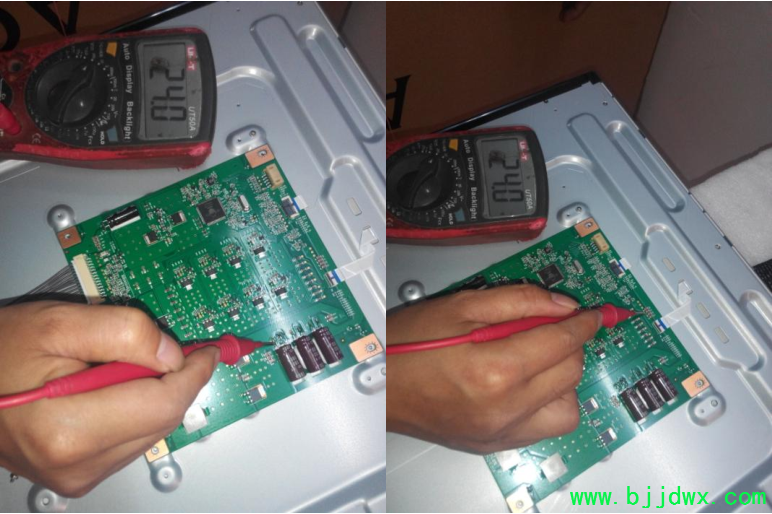

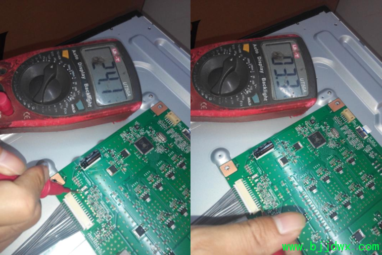

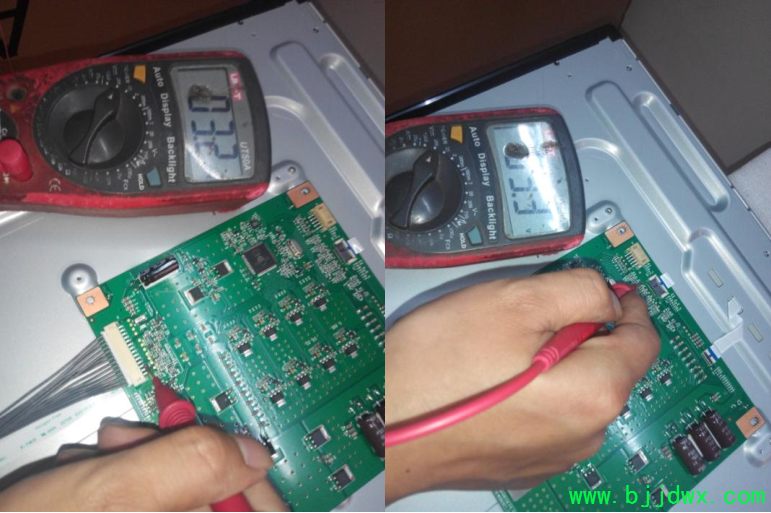

开壳检测,此款电视背光部分是单独的一块恒流板驱动工作的,这样分析起来就比较方便了。测量恒流板供电24V正常,背光控制3V正常,亮度控制3V也正常。基本排除主板电源板故障(电源板PFC380V不正常也会引起背光不亮,测量380正常)。仔细观察开机瞬间背光都不会闪一下,测量升压后的电压(C28C4C27C3)根本就不变化只24V。手摸IC_U11没有温度,可以判定这块恒流板根本就没有工作起来,判定此板故障。
解决方法:更换屏模组后故障排除。
