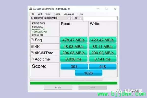

  4K对齐
  4K对齐是指以4K扇区格式化的硬盘按照4K规则写入数据形式。固态硬盘的最小都写单位多为4KB,假如按照4K不对齐对固态硬盘分区,数据会被分储于两个4K扇区之中,造成数据读写速度下降,缩短固态硬盘寿命。4K对齐下的固态硬盘性能比不对齐高出大约25%。所以,固态硬盘分区4K对齐相当重要。

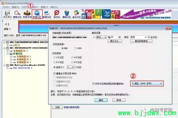

  分区软件固态硬盘分区
  1. 接入固态硬盘,下载并打开DiskGenius
  2. 分区时右下方选择“对齐到下列扇区的整数倍”,搞定

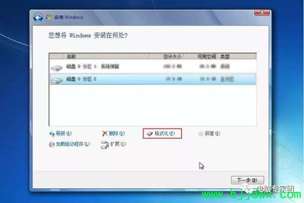

  安装系统时固态硬盘分区
  在安装win7及以上的系统前,安装程序默认对固态硬盘分区执行4K对齐。
