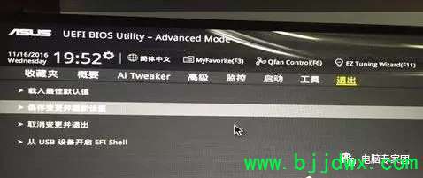

最近有朋友反应他的电脑出现开机自动进入bios界面的情况,遇到这情况我们只需进入bios设置将这项功能关闭即可解决。那么该如何去操作呢?请继续往下看!操作过程:
1、开机按F2进入BIOS界面;
2、按F7进入高级管理设置;
3、选择DOCT选项,设置关闭,然后按下F10保存并退出即可。
以上就是关于华硕开机自动进入bios界面的详细解决方法了,我们只需进入bios设置,点击高级设置,选择doct选项设置关闭保存就可以解决机自动进入bios界面的问题了,希望对大家有所帮助。
