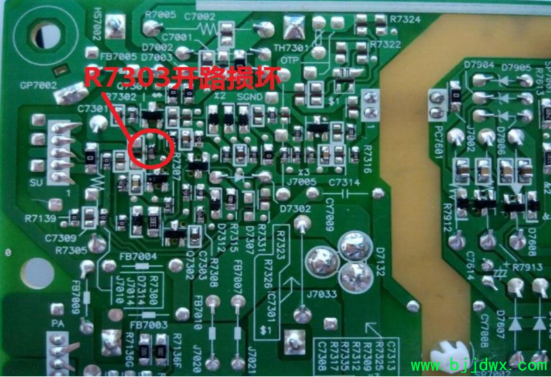

现象描述:通电后按压摇杆键二次开机电源指示灯点亮,屏幕无亮不开机LOGO。
原因分析:通电后按压摇杆键二次开机电源指示灯点亮,屏幕无亮光不开机LOGO,造成此故障的原因,屏内部灯带不良、主板不良、FRC板不良、T-CON板、电源板不良均会造成此故障。
检修过程:上电二次开机后测量主电源板PD插座的第5、6、7、8针电压为13.5V,第13针(AC-DET)3.26V、14针(PS-ON)2.28V、24针(STB)0.07V、21针(OFL)0.03V、23针(PWM1)0V为区分故障部位。首先先将主电源板强行短接开机是否屏体能够否点亮,将PD插座的第15针与13、14、24、21、23进行短接上电试机,发现液晶屏LED背光点亮,由此分析故障部位不在屏体内部灯带或电源板背光点灯电路,问题出在了主板或者FRC板、T-CON板或某部分电路异常造成主板保护启控,为进一步确定故障部位,在测量当中发现FRC板和T-CON板供电电压UR13V电压丢失,对FRC板和T-CON板对地阻值测量其阻值为6.869K并没有发现短路异常现象,由此确定故障部位出在了副电源板,分析上电后二次开机没有听到副电源板上的RL7001继电器的吸合声,进一步对副电源板初级阻值测量未发现短路异常现象,再次分析继电器是由主板发出的控制信号后送入主电源板,由主电源板SU插座的第1针(L-PS-ON)经导线送入副电源板SU插座的第1针,实测该脚电压为1.52V由此分析主板已经给出正常的开机信号。再进一步测量L-PS-ON信号该信号经R7139、J7014、R7300、R7307送入Q7300的B极使其导通,使Q7301的B极电压拉低使Q7301导通。使RL7001继电器吸合,电压测量Q7300的B极0.55V、C极0.06V、E极0V、Q7301的B极5V、C极0V、E极5V经以上电压测量分析故障出在了Q7301或者R7303,经阻值测量发现R7303电阻开路所致,正常该电阻应为1K故障部位已经找到考虑该机器还在1年之内,所以向总部申请副电源板,最终更换副电源板后,开机试机背光点亮正常画面出现故障排除。此电视机故障副电源板不能正常工作造成UR13V没有输出,造成FRC板和T-CON板不能正常工作,所以使主板保护电路启控,致使没有STB、OFL、PWM1点灯控制电压,背光不会正常点亮所以造成黑屏不开机故障。解决方法:更换副电源板后故障排除。
