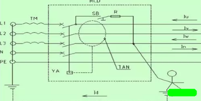

一、电流动作型漏电保护器的工作原理:
如图所示。相线L1L2L3和零线N均通过零序电流互感器TAN,作为TAN的一次线圈。根据基尔霍夫第一定律I=O。正常情况下,假如用电设备是三相平衡负荷,则一次电流的矢量和为零,即IuIvIw=O;假如用电设备是单相负荷,则一次电流的矢量和亦为零,即IuIn =0IvIn=OIwIn=O,在零序电流互感器流矢量电流TAN的铁芯中的磁通矢量和也为零。TAN二次线圈无电流输出,脱扣器YA不动作, RCDResidual Current Device)正常合闸运行。当设备发生漏电或人身触电时,则故障电流Id经过大地回到电源变压器TM的中性点构成回路。由于对地出现漏电电流Id,则流经TAN的矢量和不等于零,即通过TANIw+In0 TAN的二次侧有剩余电流流过,电磁脱扣器YA中有电流流过,当电流达到整定值时,脱扣器YA动作,漏电开关RCD掉闸,切断故障电路,从而起到保护作用。
三相漏电保护器的原理:正常情况下,三相负荷电流和对地漏电流基本平衡,流过互感器一次线圈电流的相量和约为零,即由它在铁芯中产生的总磁通为零,零序互感器二次线圈无输出。当发生触电时,触电电流通过大地成回路,亦即产生了零序电流。这个电流不经过互感器一次线圈流回,破坏了平衡,于是铁芯中便有零序磁通,使二次线圈输出信号。这个信号经过放大、比较元件判断,如达到预定动作值,即发执行信号给执行元件动作掉闸,切断电源。
图1是单相漏电保护器工作原理,正常工作时电路中除了工作电流外没有漏电流通过漏电保护器,此时流过零序互感器(检测互感器)的电流大小相等,方向相反,总和为零,互感器铁芯中感应磁通也等于零,二次绕组无输出,自动开关保持在接通状态,漏电保护器处于正常运行。当被保护电器与线路发生漏电或有人触电时,就有一个接地故障电流,使流过检测互感器内电流量和不为零,互感器铁芯中感应出现磁通,其二次绕组有感应电流产生,经放大后输出,使漏电脱扣器动作推动自动开关跳闸达到漏电保护的目的。
