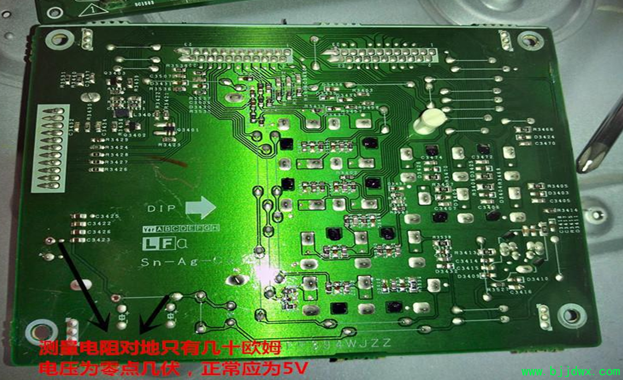

主题内容: 开机后有时无伴音有时有伴音
 产品型号: 夏普LCD-40G100A
 现象描述:用户家中使用机顶盒,通过AV连接电视机看电视节目。有时在开机后图像正常,无伴音,有时开机后有伴音,但在切换频道时较容易出现无伴音现象。
原因分析:用户家中电视机信号源为AV输入:①以前曾碰到过由于用户家中机顶盒或机顶盒与电视之间的连接线不良造成无伴音。②此机AV信号输入经过副板连接至主板,由主板进行伴音信号处理,怀疑主板不良。检修过程:尝试换另一机顶盒试机,故障依旧存在,排除了机顶盒不良的可能性。在用户菜单中将机器恢复出厂设置也无效,但同时发现在TV状态下字符正常,无雪花点,这说明高频头工作不正常。可以从高频头入手进行检修,往往能发现故障根源。开盖测量主板供电端12.5一切正常,此机伴音信号的输入,由视频接口直接接至副板,通过电阻进入主板,在主板内进行信号处理,怀疑主板不良,更换主板后试机故障依旧,切换到TV状态下还是没有雪花点出现,由于是在用户家中修理,没有带维修手册,没有副板可以更换,有点想不明白,副板上也没有什么电路,仅有一高频头有5V供电及SDA、SCL,与主板之间进行通讯,想到之前在TV状态下无雪花点,测量TV3401(高频头)供电③脚,发现只有零点几伏,对地电阻只有几十欧姆,吸空此脚即断开高尖头,测量电压恢复到5V伴音正常,故障也不再出现。由于高频头供电脚漏电工作异常造成了高频头SDA、SCL与主板IC1301、IC801通讯异常,出现此现象。解决方法:用户家中已不再使用模拟信号,故高频头也就使用不到,由于机器为保外,征得用户同意去除跳线JR3428后正常。
