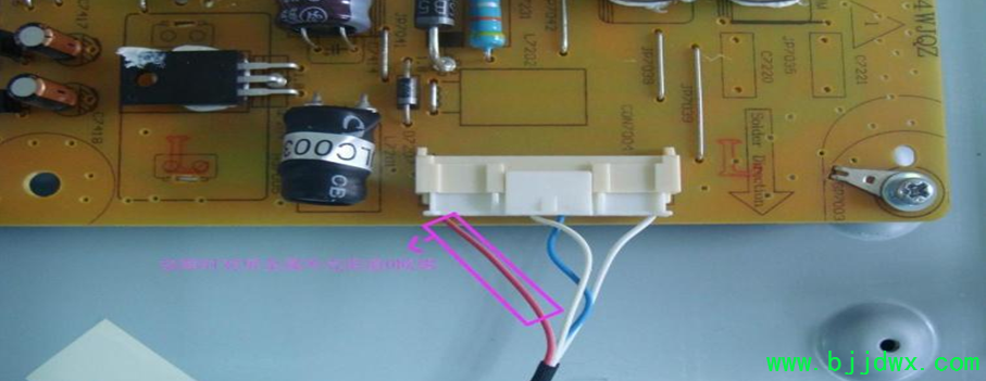

主题内容: 开机半小时左右出现自动关机,指示灯不亮
 产品型号: 夏普LCD-52NX550A
 现象描述:开机半小时左右出现自动关机,指示灯不亮
原因分析:引起不开机,指示灯不亮的故障,主要由于电源板供电或者主板CPU不工作引起。
检修过程:开机半小时后出现不开机指示灯不亮的情况,检查电源板Bu5v输出正常,开机指令PS-ON2.64V(与正常开机时一样),主板供电UR13V为0V,AC-DET:0V,PFC输出386V正常,判断PS-ON控制电路正常,主电源不工作。
分析引起电源停振的原因:①电源振荡IC供电不良;②过压、欠压保护电路动作;③负载过重引起停振。首先检查主电源振荡芯片U7004(L6599AD)供电(12)脚电压12.6V正常,排除第一种可能。再比较测量PFC输出电压在正常开机与关机时的电压始终为标准值386V无变化,判断过压、欠压保护的可能性不大,于是着重检查主电源的负载电路,分析该主电源除了提供UR13V给主板,由UR13V降压到12V提供给T-CON板,同时也为屏幕LED背光灯条提供,因该机在关机的瞬间图像或背光无明显变化,维修一度陷入困境,但在该机出现三次关机后(大概开机两个小时)热机后,断电再接通电源时出现了通电背光即亮、同时图像发暗的现象,赶紧测量UR13V只有10.8V左右。PANL电压在8V-2.6V之间变化,断开T-CON板供电,UR13V仍然10.8V左右,当脱开屏LED灯条插座时,UR13V恢复正常,结合刚通电背光灯即亮的现象,判断屏内LED背光灯条不良,进一步检查,断开灯条插头,测得左侧第一根红线对屏金属外壳阻值0欧姆,确定屏内灯条热机后与金属外壳短路引起该例故障。解决方法:更换LCD屏,故障解决,试机正常。在以前大量维修LED背光的液晶彩电中,也常遇到LED背光灯条损坏的实例,但一般是LED灯条中的某个或几个灯珠开路、虚焊、烧坏、击穿,灯条引线虚焊、开路,此时引起的典型故障现象是红灯闪1下。像本例这样:LED灯条对屏幕外壳短路、引起自动关机、面板指示灯不亮的情况不多见。因此,在检修LED背光灯条时,不要忘了检测LED灯条是否与屏幕外壳有短路发生。
