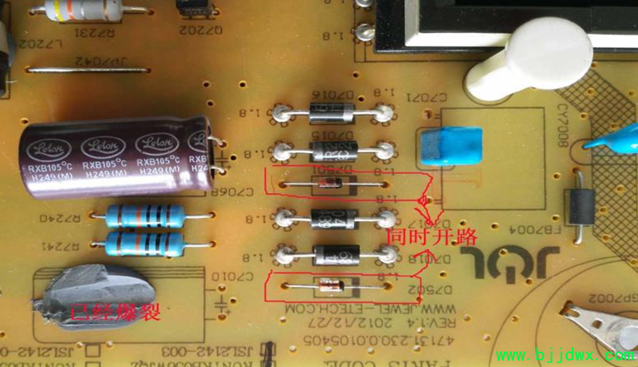

主题内容:无图像
产品型号:夏普LCD-60LX540A
现象描述:指示灯亮,无背光。
原因分析:电源板背光电路输出过压,导致液晶屏模组内LED背光灯带过压损坏。
检修过程:用户家现场开机,发现接通电源后机内出现异常响声,即出现白色烟雾,立刻断电,开盖发现电源板LED灯带输出端C701068uf/250v电解电容元件爆裂,确认电源板不良,经与用户协商后,用户同意拉回修理。由于电容鼓包爆裂,可以确认输出电压已经远远超出该电容耐压值250V,为确保安全拔去LED灯带插座CON7004同时拔出与主板和逻辑板的所有连线,独立电源板修理。分析该电路的组成,灯条电压分别经D7501和D7502,R7505,R7506,R7507取样后提供给U7012作为取样电压,当U7012(1)电压发生变化时光耦U7006的3.4脚导通程度发生变化,以控制U7004的输出脉宽发生改变,从而稳定输出电压,由于现在实际输出电压太高,基本可以确认稳压回路出现问题。本着先易后难原则,在路检测,发现D7502,D7501同时开路,实为少见。更换同规格二极管后,同时更换爆裂的C7010电解再次加电发现C7010两端电压为175V属于正常范围。联机后开机发现还是无背光。由于电源板C7010过压爆裂,那么过高的电压很可能将液晶屏内的LED灯带烧坏,于是打开液晶屏后果然发现左侧灯条有3个灯珠不同程度烧黑,确认了之前的判断。于是更换液晶屏模组,联机后开机一切正常。连续老化试机48小时未出现故障,确认故障排除。
