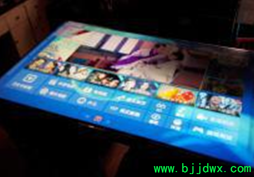

主题内容:屏幕右上角发暗
 产品型号:夏普LCD-80UD30A
 现象描述:开机屏亮有图像,屏右上角发暗,工作一会儿黑屏保护。
原因分析:图像右上角发暗,工作一会儿闪黑屏。测电源板电压正常,分析为背灯驱动板或灯带或背灯排线插件不良。
