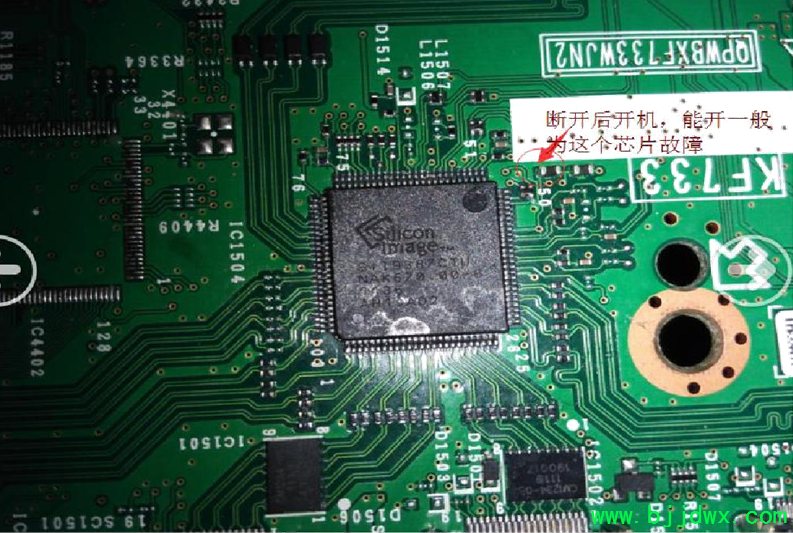

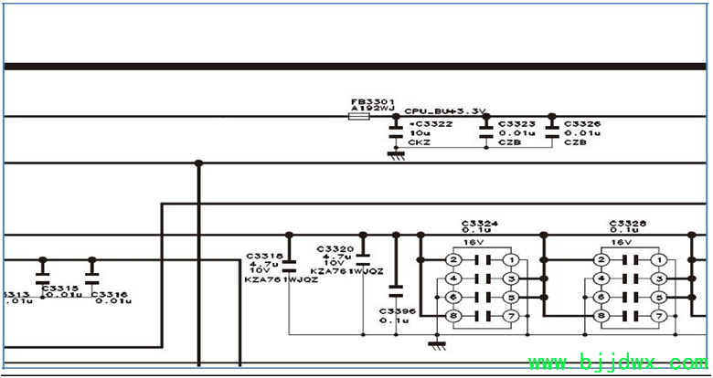

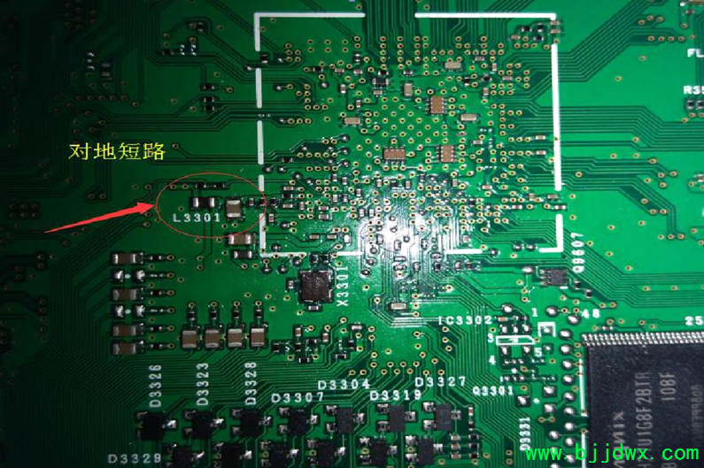

从前面的检修,想到电源板,T-CON 板,液晶面板都可以排除那就只有主板了,按侧面本机电源键时发现主板上的自检指示灯不会亮,且开机的那一瞬间电源指示灯不会显示绿灯,测量PS-0N(0V)。这就意味着主板的 CPU 没有工作,查看维修手册当测量到 CPU 的供电3.3V 无,测3.3V输出端的 L3301 对地阻值为 0 欧,怀疑是 CPU 供电脚到地短路,由于CPU 是 BGA 封装,拆焊有难度,查看维修手册进一步分析这个 3.3V 也为IC1504:HDMI 转换集成块供电,由此想到是否是它短路
了?断开IC1504供电脚的 FB1515 电感后,测量 L3301 对地阻值正常不再短路,这时开机背光正常亮起,菜单显示正常,判断为 IC1504 集成块短路引起 CPU 供电 3.3V 短路而不开机,维修时一定要配合电路图认真检查,不然这个主板就误判为 CPU 故障了(一般维修站无法更换 BGA),就只能更换主板了,为了节约成本降低维修费用提高维修技术,不引起用户的投诉,试图维修主板了。
解决方法:订购 IC1504(VHISII9387)HDMI 转换芯片更换后连接高清机顶盒试机无图像无声音,更换机顶盒后试机正常,可想而知这台机器最终故障是由机顶盒把 HDMI 芯片打坏了!
