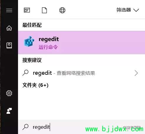

本站家电维修网https://www.bjjdwx.com/是以家电维修技术交流为中心的技术论坛,在开始菜单输入regedit进入注册表编辑器。

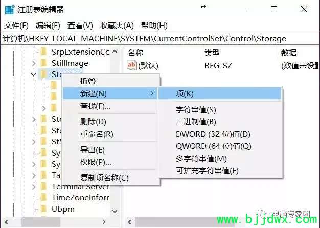

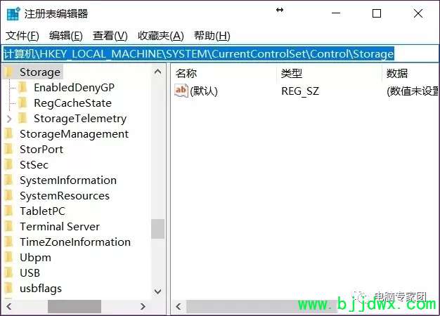

然后定位到“HKEY_LOCAL_MACHINESYSTEMCurrentControlSetControlStorage”项上,注意观察StorageDevicePolicies项
倘若找不到,在Storage项上右键单击选择“新建—项”,名字修改为“StorageDevicePolicies”。

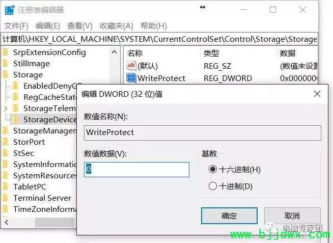

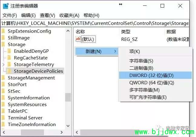

接下来,在新建的StorageDevicePolicies子项右侧空白处右键单击,选择“新建—DWORD(32位)值”,并将命明为“WriteProtect”。
双击这个WriteProtect,弹出对话框里修改“数值数据”为0。
重启电脑,再插入U盘,写保护应该就可以破除掉了。假如还是没有解决问题,可以尝试进行量产修复,完整重置U盘,不过这样做的话,U盘数据就被清空了。除此之外,各位各位维修同行在日常使用U盘的时候,也要注意不要随意插拔,尤其是在写入刚刚结束的时候,因为缓存的缘故写入实际并没有完成,稍等一会儿再操作才是正确的选择,否则容易造成U盘数据出错。
