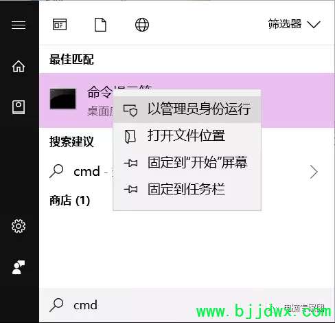

在开始菜单输入cmd(Windows 7在开始-运行中输入),右键单击命令提示符cmd,选择以管理员身份运行该程序。

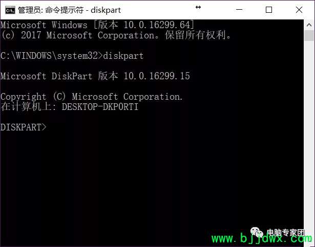

第二步,输入diskpart命令回车,进入diskpart命令行模式。

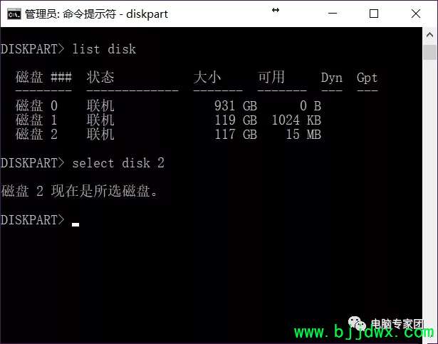

第三步,输入命令List disk列表磁盘,这里包括硬盘及所有的驱动器,此时注意务必选中自己的U盘。我的电脑上当前U盘磁盘为2,所以输入命令select disk 2选中。

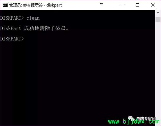

第四步,然后输入clean清除U盘所有信息。

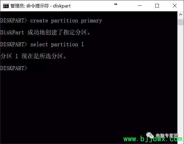

第五步,现在创建U盘主分区并选中,先输入创建主分区命令create partition primary回车,接着输入select partition 1选择第一分区

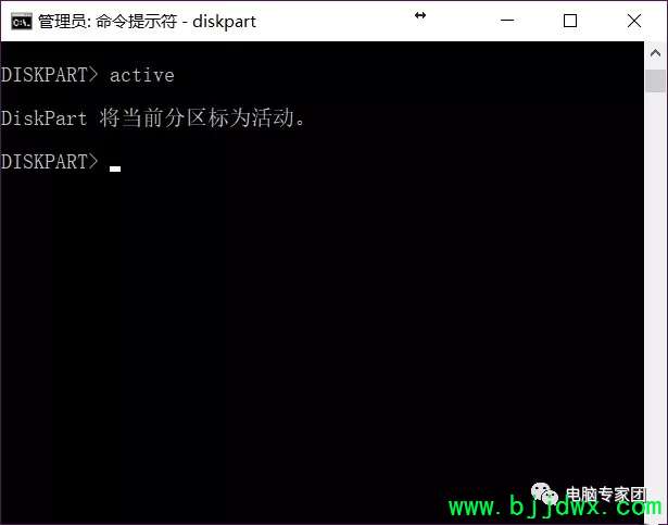

第六步,输入命令active来激活当前分区,标记成为活动分区。这一步十分关键,倘若忘记执行这行命令,U盘将无法启动。

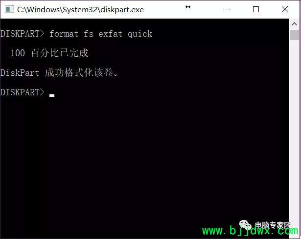

第七步,格式化U盘分区,输入命令为format fs=exfat quick(exfat是分区格式。也可以选择fat32或者其他分区格式),除此之外,quick代表快速分区务必加上,否则将以标准方式进行,时间较长。

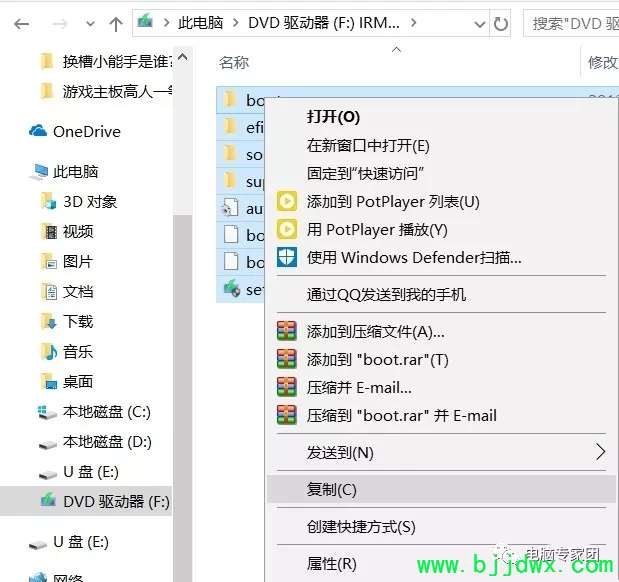

第九步,接着,双击下载好的系统安装ISO,让它变成虚拟光驱,选中虚拟光驱盘符中所有的文件(注意要再显示隐藏文件夹及文件后)复制到刚刚创建好的U盘,系统安装盘就制作完成了。
最后把常用的软件拷贝进去,比如驱动文件包,Office安装文件(ISO解压后拷贝)等等。纯粹的Windows系统安装盘用起来非常爽,赶紧试试吧!
