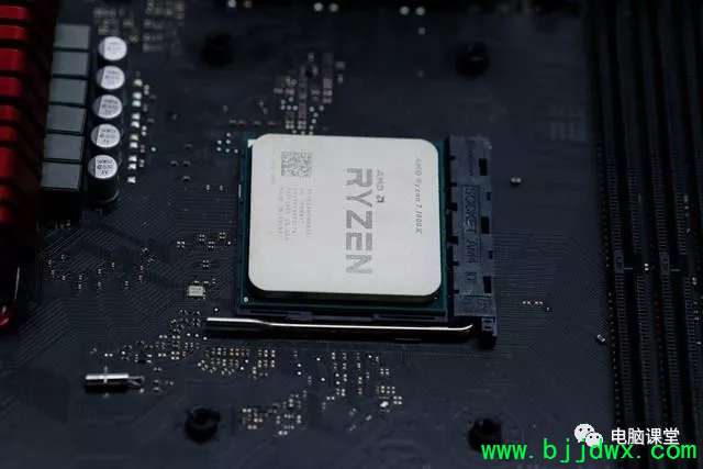

1.主板也有内存时钟限制的,比方说X370支持D4 4000,而B350F只给到3200,你就跑不了3200以上,简单说,你想跑高频,至少主板要给你选项是吧。
2.所有内存,插上主板会首先运行在工业标准频率上—大部分是2133,少数2400。而标准本身,刚刚提高到2666—是的,2666以上内存本质上是超频,而不是标准频率,这也是为什么企业级ECC内存最新的频率也不过2666。更高频率的内存第一次接入主板会优先运行在2133频率保证你至少能点亮:超过的频率通过XMP或者手动设置实现—而这个频率本质上是不保证稳定的(也就是说有可能上不去)。
3.什么是XMP?XMP是Extreme Memory Profile的缩写,是Intel在2007年9月提出的内存认证标准,内存除了在第一SPD中写入了默认频率的设定外,还写入了一个超频设定到SPD中,所以只要启用SPD中的这个超频设定,内存就可以被自动超频到预设的频率。
请注意!XMP标准由Intel提出,只保证Intel特定平台的稳定性(甚至不是全平台的,比方说77K能支持69K就不一定跑的了,一般会写明forXX平台),而AMD的支持,自然就更烂了,Ryzen首发就遭到了严重的内存兼容问题。
XMP的本质就是预设超频,只是稳定的概率更高(也不是100%)
4.所以你的问题的答案是:只要主板能提供频率选项,你就可以尝试提高内存频率,主板和CPU只标示保证稳定的频率,更好的条子通过OC(XMP/手动)的方式是可以工作在超出标准的频率上的—只是稳定性和成功率不是100%。
而主板通过bios压根就不给你更高频选项的话,那么上限就是bios限制的频率。是无法更高的。哪怕内存支持。
1.可以认为内存频率与内存控制器无关,所以,内存能超到多少,更多是看主板限制。举个简单的例子,带k的cpu无法在b系列主板超频,但是他本身是支持超频的。
2.3200,但是注意这不叫降频而是超频,主板目前默认频率为2666(6代为2133,7代为2400,再往上都叫超频,内存标的是指能稳定运行的频率,如c15 3000mhz,表示至少超频到3000 c15时序下能稳定运行)
与cpu标定可以不同的原因是现在内存可以异步超频,以前要配合cpu外频进行同步超频,而现在异步超频解除了很多限制,可以不受cpu总线以及外频等影响进行超频。CPU现在集成北桥芯片,外频为100Mhz,代表开放的基础内存支持频率,所以你的担心是不必的。
主板的确有默认的适配频率,但是假如DIMM接口没烧而且条子频率够高的话,加电压是可以突破限制的,但是主板标出来的频率是可以稳定长时间工作的频率,假如硬是要超频,可能会因为过高的发热折寿或者压根开不开。
内存控制器,同样标注的是正常TPD下稳定工作时候的频率,假如要超也拦不住你,但是不一定能正常使用。
