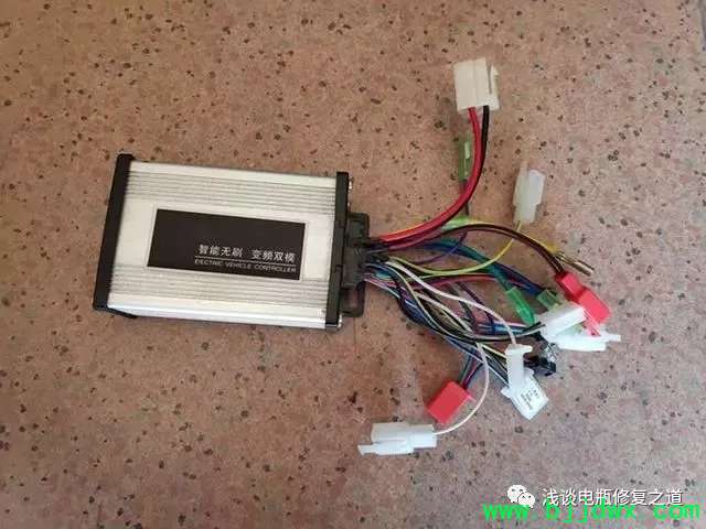

A问:大哥,我电动车48v350w20A爬坡无力,平路有力,可以把控制器功率增大让爬坡有力不?
答:可以,控制器换大电机会有力,但长期电机会有热烫退磁现象。

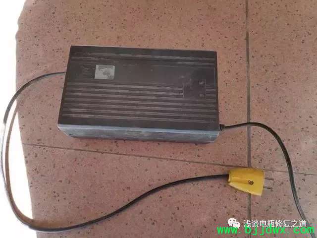

B问:电池充不进电,以为充电器坏了换了还是那样,但是充不进电的时候车可以正常骑,这个是哪方面原因?
这是充电口的问题。看看充电口是否有断线,捋这线路看看。
