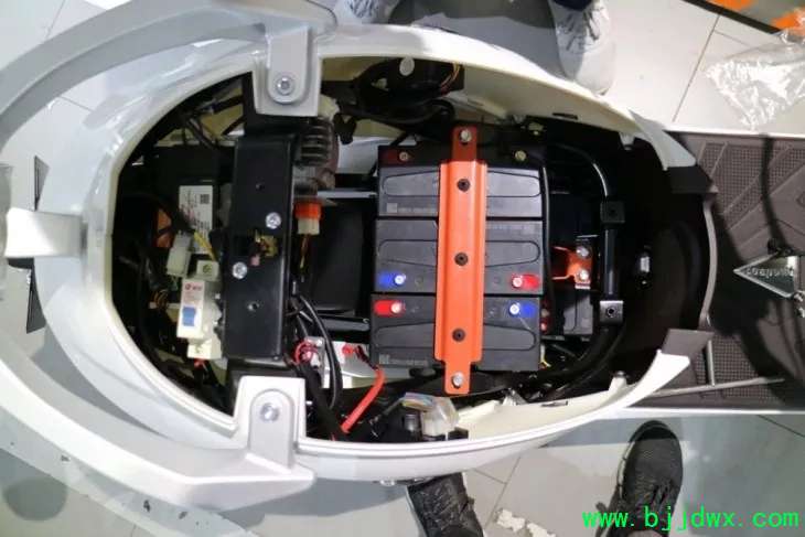

安装保养
电池放置到电动车上面的时候要注意电池的稳故,由于多块电池装在一个盒子里面很重,在行驶过程中的冲击力会很大,可以提前再电池盒下面放上一块海绵减震,然后把电池上面和电动车坐位之间的缝隙用胶皮垫好,出厂时都会有胶垫的,保证电池的稳固防止再行驶中产生震荡使电池损坏。
