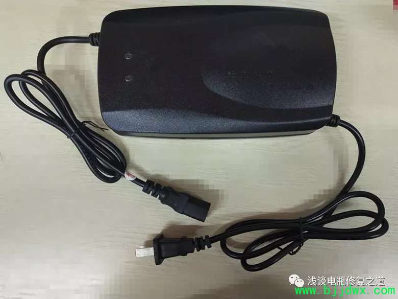

问:目前市场上的所谓的正负脉冲充电器,不知道您对这个充电器有没有进行破解研究?
根据我个人的长时间的测试,这些正负脉冲充电器都没有实际的明显的效果。即使有真正的脉冲波形的存在,对电池充电所有的表现和普通的三段式充电器。比较充电时电池温度,充电时间上面都没有明显的区别
当然由于条件的限制,我还没有测试充电时的析气量是不是有减少,但是从电池温升来看,估计是没有明显的区别。
正负脉冲充电器真有他们厂家吹的那些功效吗?假如没有他们有必要在市场上面存在吗?
答:正负脉冲充电器对正常的电池作用是不明显的,但有一定的预防硫化作用; 对已经硫化严重的电池,也是无能为力的;析气的多少与脉冲关系不大,设置的最高电压低,析气就少。确实不是象他们宣传的那么神奇了。
