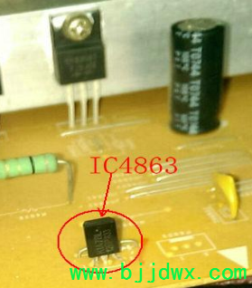

现象描述:开机绿灯亮后转红灯,不开机。
原因分析:初步分析此故障可能是负载过流导致的主板保护动作导致绿灯转红灯,不开机。

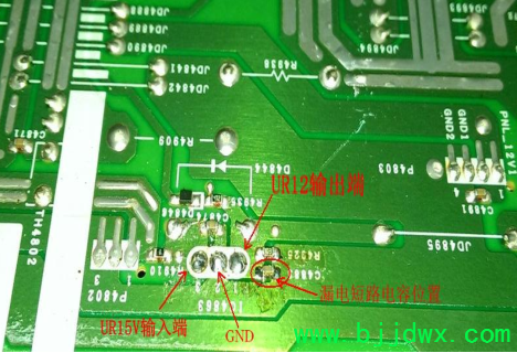

检修过程:重点从电源板入手,开机绿灯亮时快速监测。PD接口电压:BU5V、UR15V、AC-DET交流检测电压3.3V均无异常。背光板供电接口电压:INV60V正常、UR12V无电压输出。断开背光板单元,改用电阻挡测量电源板UR12V引脚端对地阻值只有0欧姆,说明有明显的短路现象。从电路结构简单分析该电压是由UR15V电压通过IC4863稳压芯片得到12V背光供电电压,逐一断开IC4863输出端外围元器件,发现位号C4883电容漏电。拆除该电容,UR12V恢复正常。
解决方法:更换C4883,机器修复。
