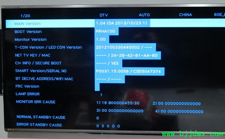

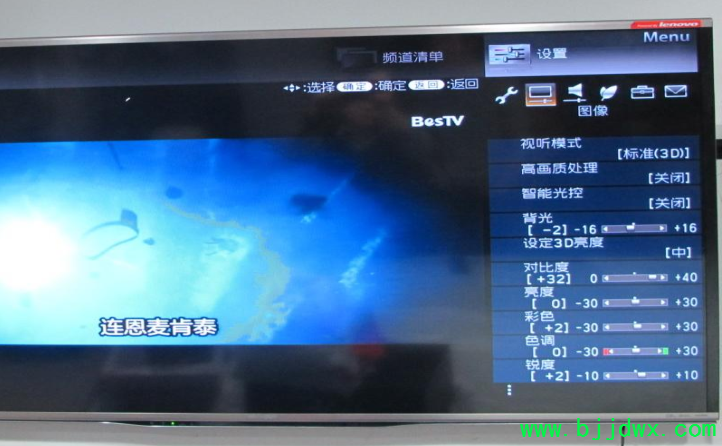

检修过程:上门检查电视观看3D影片大约30分钟左右就会自动关机,红灯闪,观看2D影片正常,出现故障后,进入总线菜单查看保护记录,16是灯保护,怀疑可能是观看3D影片时要求的亮度高,初步怀疑电源板或液晶屏内LED不良,由于我站有一块新的电源板,更换后故障依旧,排除电源板后,那就只有可能是屏内LED不良造成的灯保护,所以申请了液晶屏组件,更换液晶屏后,故障还是存在,维修陷入困境,后来发现观看3D影视时电视默认的背光是-2,不是最高值16,后来把背光调到16后测试,竟然观看4个多小时才保护关机,然后又把背光调到-16测试,竟然看2分钟就保护关机了,怀疑可能是主板CPU造成误保护,正好有一台70LX850A的电视返厂维修,就把70LX850的主板给60LX850临时更换上试机,结果观看6个多小时也没保护,判断是主板不良,申请主板更换后,故障彻底排除。
解决方法:更换主板后,故障彻底排除。
