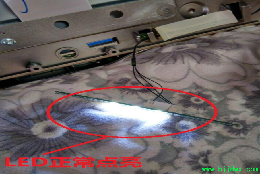

现象描述:电视机通电开机后面框最下方中间位置SHARP装饰白色LED指示灯不亮。

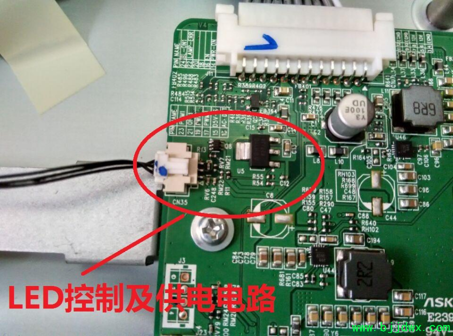

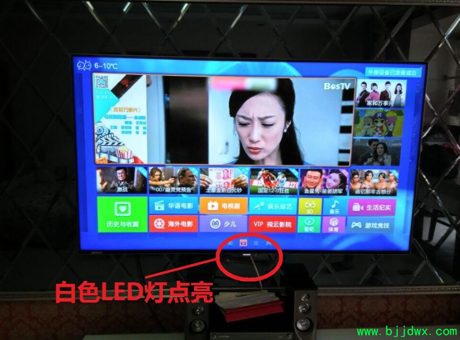

原因分析:SHARP装饰白色LED指示灯不亮,初步分析有三点。一:SHARP装饰条里边的LED发光二极管损坏、二:主板LED供电压3.3V丢失或控制电路异常、三:系统问题、均会造成开机后SHARP装饰条里边的LED指示灯不亮。检修过程:开机后SHARP装饰条里边的LED指示灯不亮,打开机器首先对灯条上的LED灯珠及外围的分压电阻测量均正常未发现阻值异常或开路现象,随后对主板CN35插座的插针电压测量1针:3.3V(供电脚)、2针:实测为0V(控制脚)、3针:0V(地)经过电压测量发现CN35的第二针控制脚没有控制电压输出,检查发现该控制电压是由Q8IC集成电路提供,但是Q8又受控于主芯片MCU的控制,由此分析该故障出在了主板控制电路没有给出正常的控制LED打开指令。仔细分析MCU控制信号是也受程序控制。进一步分析故障是否与程序错误有关,经打开系统设置将电视恢复出厂设置后自动重启后,面框下边SHARP装饰条里边的白色LED指示灯正常点亮,随后再次测量CN35插座的第二针控制脚电压为3.1V故障排除。
解决方法:最终将系统恢复出厂设置后,面框下边SHARP装饰条里边的白色LED指示灯正常点亮故障排除。
