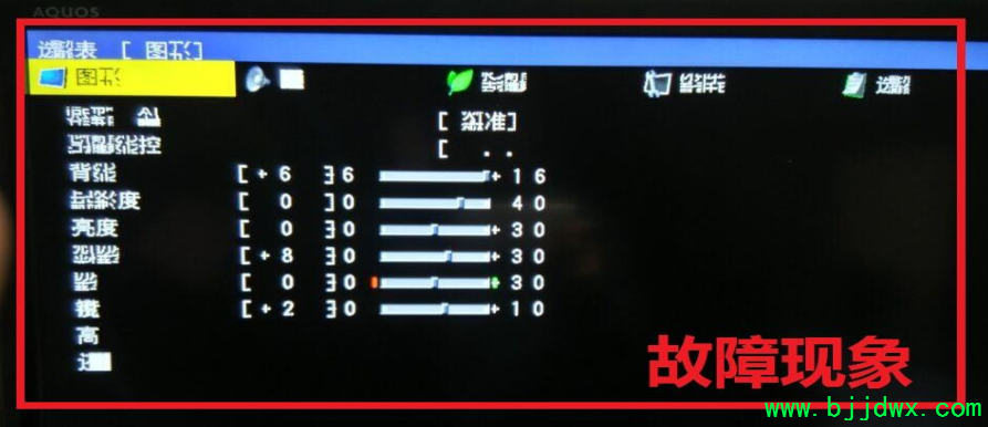

现象描述:开机后单击本机或遥控器菜单键或TV/AV键只要是本机字符显示均会出现乱码,图像声音正常。
原因分析:字符乱码,而且声音图像均正常,故障应该出在了字符振荡电路,或者DDR缓存电路、或FLASH程序、EEROM数据异常,主芯片异常均会造成此故障。

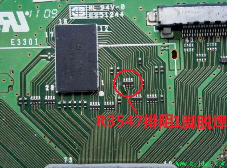

检修过程:首先对电视机用U盘进行主程序升级至KUJAKU_MM_China_PackA01_v113版本试机故障依旧,经对主板检测对主芯片IC3303(MST99A84MX-LF-TJ)供电5V、1.26V、3.3V、1.8V等测量,测量电压均正常没有发现异常。随后对主芯片振荡晶体X3301(12M固体晶振)两端使用示波器波形测量,测量振荡波形均正常。随后对帧存储器DDR(IC3501、
IC3502)电压检查测量该供电是由IC9610(DCDC)的5脚输出产生的1.8V为两片DDR芯片供电,实测该电压为1.796V正常,随后又对IC3303到IC3501、IC3502之间的排阻和过孔进行阻值测量,就在阻值测量时发现IC9601到IC3502之间的排阻R3547(10欧排阻)1脚发现脱焊,经从BBS技术论坛上下载维修规格书参考,该信号由主芯片
IC9601的P25脚(DDR-B-MADR1)输出经R3547排阻送入IC3502的M3脚(DDRB-M-A1),主芯片DDR-B-MADR1信号输出后经DDR暂存后随时经CPU高速度提取来完成屏幕显示。
最终经对R3547排阻的1脚补焊后开机试机字符一切正常。
解决方法:最终经对R3547排阻1脚补焊后开机试机字符一切正常故障排除。
