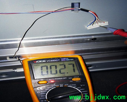

检修过程:强启背光闪亮一下熄灭,同时观察到屏幕上下4条灯带中1条不亮。强启瞬间测量电源板灯带插座L1各针电压,发现LED3+无电压,测量对地阻值为0欧短路,拔下屏灯带插头测量L1的LED3+不再短路,说明短路点在屏内灯带,测量LED3+对应屏灯带引线果然对地短路,分析可能是引线绝缘皮破损和屏铁皮短路。

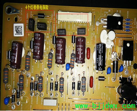

拔下L1灯带插头强启,测量LED3+还是无电压输出,说明电源板还有故障。测量4路灯带供电的47uF/200V滤波电容输出电压正常,测量保险F7202开路引起无输出。

解决方法:订购融合机半成品模组CLCDTA518XE01,更换保险F7202,强启开机清除灯保护,故障排除。
