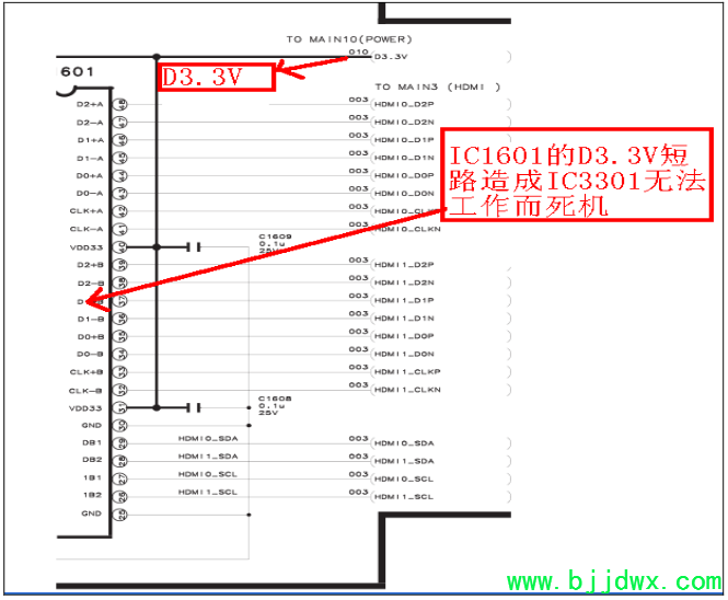

原因分析:该机通电开机电源指示灯不亮无显示.故障可能出在电源板和主板。
检修过程:打开机器后盖测量P9601插座的1至4脚均有13.5V这说明电源板基本正常.只是机器上电复位未能成功依次测量各路DC-DC电源电路发现IC9653没有D3.3V输出.这时发现IC9653所在的电路板已经变色而且IC9653发烫。可以判定IC9653存在输出过载.根据电路图纸D3.3V也给HDMI接口芯片IC1601提供电源,而且IC1601也比较烫.用热风枪吹下IC1601后测量D3.3恢复正常。
解决方法:更换IC1601恢复正常。
