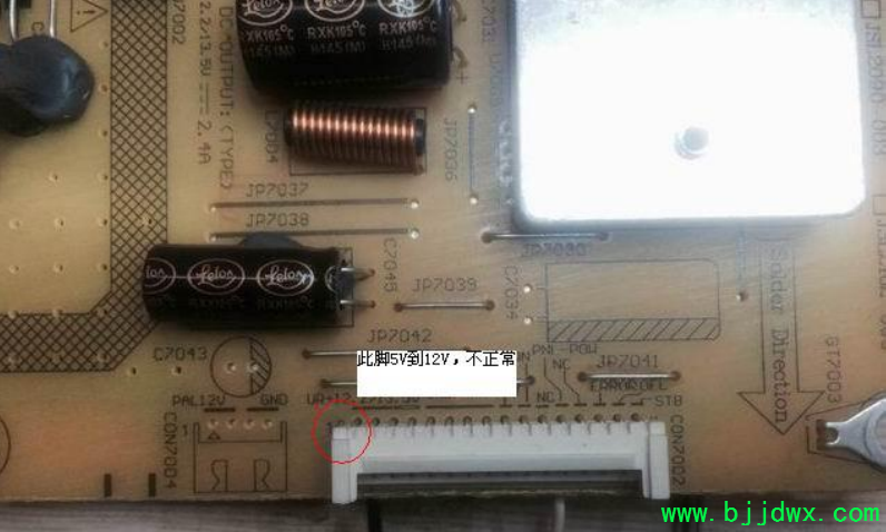

夏普LCD-46LX440A液晶彩电开机半小时自动开关机,以后每隔一秒钟自动开关机。
原因分析::开机自动开关机,判断电源板输出电压不正常或主板控制信号不良导致。因为同时黑屏无图像和伴音,且不保护,判断T-CON板和屏幕正常。
检修过程:开机检测电源板CON7002的1脚UR+12.2V输出正常,10脚PS-ON控制信号正常,半小时以后故障出现,测量UR+12.2V从5V到12.2V和12.2V到5V不断变化,在输出12.2V时机器正常,当降低到约9V以下时黑屏无光无声,升高到9V以上时又正常,不断循环。拆下电源板在1脚与PS-ON脚接7.8K电阻强制开机,UR+12.2V正常,半小时后同样出现UR+12.2V电压从5V到12.2V不停的变化,判断电源板坏。
解决方法:更换电源板后试机一切正常。
