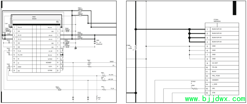

夏普液晶彩电LCD-50V3A观看一段时间后出现绿灯亮黑屏。
原因分析:根据故障现象分析为主板、电源板、液晶、不良。
检修过程::当故障未出现时打开机器测量主板插座CN9601的各针电压为:1-4空脚、5-8脚13V,9-12脚GND0V、13脚0V、14脚1.95V、15-18空脚、19脚3.28、20脚空脚、21脚3.27V、22-23脚空脚、24脚3.28V当故障出现时再测量有用各针脚电压得到5-8脚13V、13脚0V、14脚1.95V、19脚3.28、21脚2.5V、24脚0V由此判断主板输出电压异常无24脚STB背光开启电压,当测量主板电路时,碰到主板上的主芯片IC3301(IXD720WJQZ)时发现背光灯亮起,然后就用力敲击几下,每次敲击背光都会闪一下,所以确定是主板上的主芯片IC3301(IXD720WJQZ)虚焊导致,由于是保内机器,申请主板更换后,故障排除。
解决方法:更换主板。
