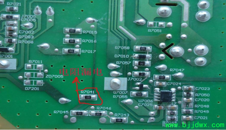

夏普液晶彩电LCD-40NX330A无电源指示灯,无背光,无法开机。
原因分析:电源板没有主电压输出,电源板不良。
检修过程:用户家现场开机,无电源指示灯,无法正常开机,经开盖检测发现无待机电压输出,可以确认电源板不良,由于该型号电源板缺货,用户要求及时修复,经与用户协商,拉回修复电源板。
独立电源板,经初步测量发现Q7011,Q7018已经短路,同时F7001,F7002已经开路,测量T7003输出端,无明显短路现象,更换损坏的元件后加电待机电压8V(CON7002的1-4脚)正常,在CON7002的1脚与10脚(PS-ON)加20K电阻,模拟开机,8V电压上升到13V,再测量C7016,C7027两端的PFC电压,仍旧为310V,可以确认PFC电路没有工作,该机PFC电路由U7006(FAN7530)芯片以及外围电路组成,C7028为芯片供电去耦,模拟开机后其两端电压为15v,供电正常,初步判断芯片不良,更换后再次模拟开机发现PFC电压上升到350V且有波动现象,按该芯片工作原理,1脚位取样反馈,当1脚电位升高时芯片的7脚输出脉冲宽度变小,Q7003开关时间变短,PFC电压降低,从而起到稳定的输出。从实际测到的可以确认PFC取样电路由问题,该机取样电路由R7041,R7045,,C7019,R7046,R7043,以及分压R7044,R7042,C7017组成,经测试发现R7041阻值为1M试机测定为500K且波动,取下后测量正常,确认该电阻存在漏电,同时取下R7041,45,46,43电阻,并清除其下的胶质,重新复原,再次模拟开机,发现PFC电压为390V,断电,复原电路,联机后开机正常,连续试机24小时,未出现异常,确认故障排除。
该电源板系列Q7011,Q7018损坏比较常见,大部分都是由于PFC电压下降,导致其工作电流加大,发热严重而过流损坏,部分电路板Q7011,Q7018周围有明显过热痕迹。所以更换后一定要确认PFC电压是否正常,否则更换后再次出现损坏。
解决方法:更换电源板F7001,F7002,Q7011,Q7018,U7006同时清洁R7041,R7045,R7046,R7043故障彻底排除。
