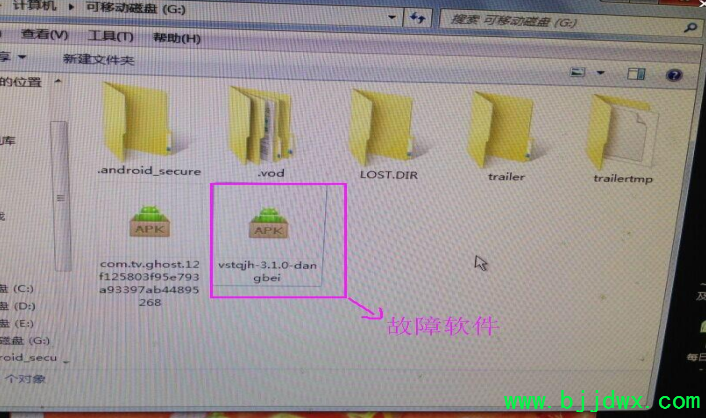

该机开机正常,播放机顶盒节目也正常。用户切入智能界面后选择电影播放就会死机,死机后遥控无法操作,唯一电源关机可以使用。根据故障现象,首先怀疑SMART板不良。代换SMART板后,故障依旧。恢复工厂设置也无效,拔插清洗智能板与主
板FFC连线也无效。怀疑主板与智能板通讯不良,代换主板后故障依旧。维修陷入困境,仔细分析能引起该故障的原因无非就是智能板,能进入智能界面,无法观看节目的原因除了网络设置问题,还能有别的什么原因吗?网络设置没有问题,那能
引起该现象的就是软件问题了。在应用里没有看到用户安装别的播放工具,且恢复了工厂设置,就算有别的软件也被删除了,后期没有安装过。会不会是外置设备引起的故障?随即拔出该机外置的SD卡,再试机,机器恢复正常,播放节目流畅。再
插入该SD卡故障依旧,确定是SD卡引起的。用读卡器读出该卡里面的内容,发现有一个类似全聚合的APP。为搞清到底是哪个软件引起的,采用逐个排除的方法。

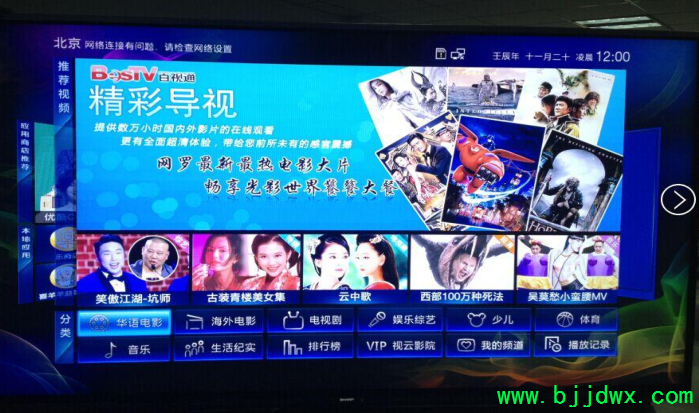

当把全聚合软件删除后,机器恢复正常。该软件应该是用户自行下载,但未安装。应是该软件损坏或是别的原因导致智能界面死机。下图为死机界面:
解决方法: 彻底格式化SD卡,试机正常
