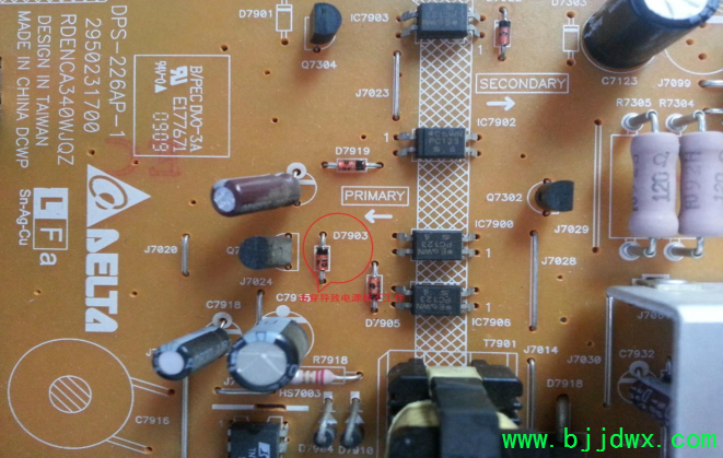

夏普LCD-40E660A液晶彩电不开机的维修
原因分析:IC7603供电端上的D7903稳压二极管击穿导致IC760312脚无供电压,电源板不良。
检修过程:插上AC220V电压单独启动电源板外接ps-on启动电压,测量PD排线脚电压11脚5V,1脚-4脚输出为0V。以此判断电源板上的12V输出电路不正常,测量IC7603(DLA001D)开关电源控驱动制芯片供电脚12脚电压为0正常值应该为13.4V(13.4V电压是由D7910二极管整流后的电压在由光耦IC7900三极管Q7902组成的分压控制电路得出13.4V电压)。IC7603供电端上的D7903稳压二极管击穿导致IC760312脚无供电压,电源板不良。
解决方法:更换电源板后机器正常。
