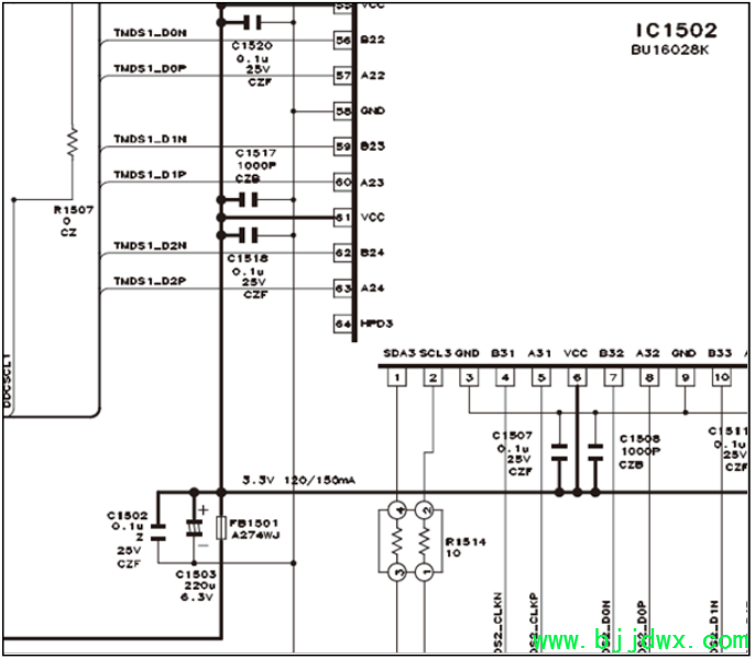

夏普LCD-46GE51A液晶彩电连接HDMI无图像及声音。
原因分析:判断主板不良。
检修过程:连接HDMI1.2.3均无图像及声音,直观判断HDMI接口电路坏,测IC1502(BU16028K)电源供电VCC即电容C1503两端电压为0V(正常为3.3V),再测电容C1503两端阻值40欧姆左右,判断IC1502存在短路,更换IC1502后,短路消除,但是VCC依然为0V.

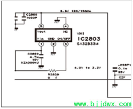

测IC2803第5脚输出电压为0V,测IC2803第1脚输入电压为4V正常,更换IC2803后3.3V正常。连接HDMI后图像声音正常。
解决方法:更换IC1502(BU16028K)和IC2803(S132B33M)问题解决。
