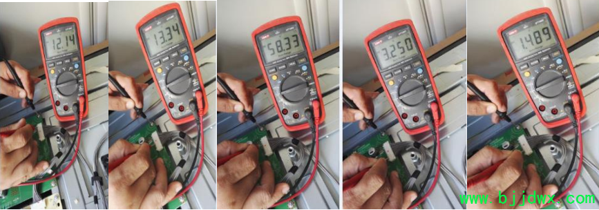

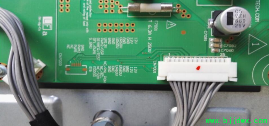

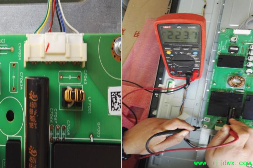

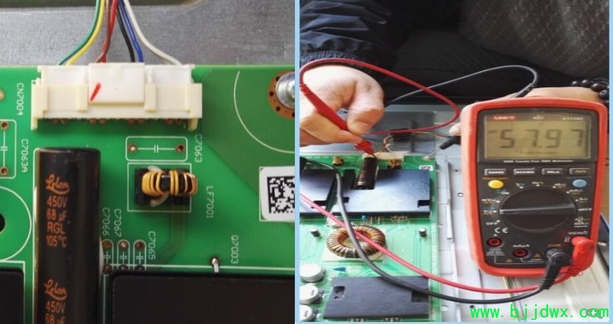

检修过程:首先拆机通电检测电源板给屏驱动板供电工作电压,先检测电压板给驱动板提供的工作电压12V输出电压,60V输出电压,13V输出电压,及相关工作电压3.2V,1.5V均正常,接下来再检测驱动板给屏提供的工作电压;实际检测电压为58V左右,但驱动板给屏提供的电压正常应该为220V左右,此电压明显偏低。判断驱动板不良。

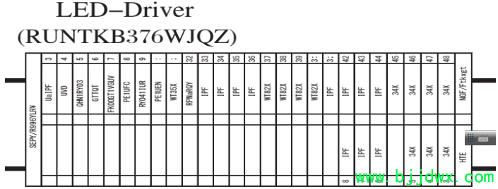

解决方法:更换驱动板RUNTKB376WJQZ,检测屏供电电压220V正常,维修完毕。
